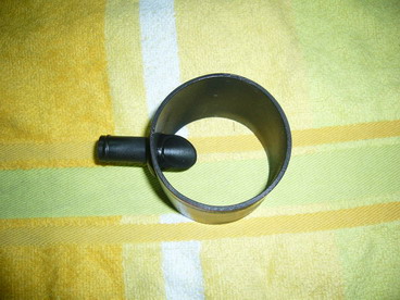

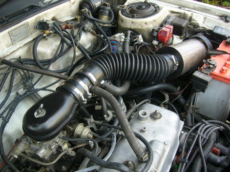

       อยากเท่เลยลองย้ายมั้ง ใช้มิกซ์เตาแก๊ส 28 มม.
 จาก khomgrid # TAC 314
 ศุกร์, 17/11/2549
21:25
124.121.17.60

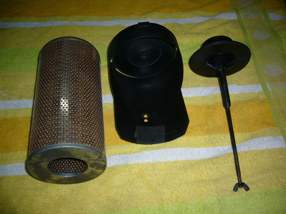

       ชุดกรองอากาศมี 3 ส่วน
 ศุกร์, 17/11/2549
21:25
124.121.17.60

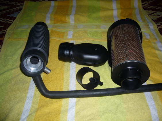

       มีมิกซ์ผสมไอน้ำมันเครื่องด้วย
 ศุกร์, 17/11/2549
21:32
124.121.17.60

       ประกอบเข้ากันแล้วเป็นแบบนี้
 ศุกร์, 17/11/2549
21:38
124.121.17.60

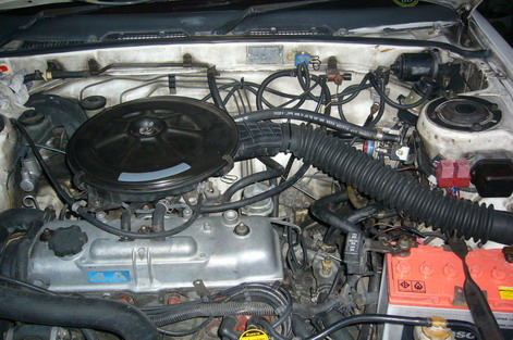

       ห้องเครื่องก่อนย้าย ( เลอะ ๆ )
 ศุกร์, 17/11/2549
21:41
124.121.17.60

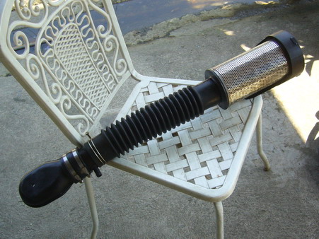

       ย้ายแล้วเท่แบบนี้
 ศุกร์, 17/11/2549
21:46
124.121.17.60
       ย้ายแล้วเท่แบบนี้

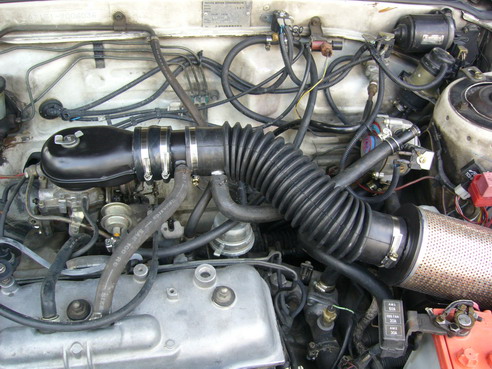

       อีกมุม
 ศุกร์, 17/11/2549
21:49
124.121.17.60
       อีกมุม

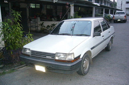

       รบกวนน้าเหลิม,คุณอีคาร์และคุณ4A ช่วยแนะนำด้วย
จูนมารอบนึง ต้นดีกว่าเดิม ปลายได้ 140 ขึ้นช้า ไม่ได้ดังหวัง ( ยังจะอีกแน่ะ )
จะลองจูนใหม่สัก 20 รอบ ฮิ ฮิ
ข้อมูล toyota corona 1600 cc ปี 86 ( รุ่นตู้เย็น ขับหน้ารุ่นแรก )
 ศุกร์, 17/11/2549
22:01
124.121.17.60

       สนใจกรองอากาศครับ มีความเป็นมาอย่างไร ขนาดเท่าไหร่ครับ ผมย้ายมิกซืแล้วใช้กรองเปลือยอยู่

 จาก น้าเหลิม (TAC#162)
 เสาร์, 18/11/2549
08:06
124.121.138.122
       งามครับ งามจริงๆ ชอบตัวครอบปากคาร์บู กับตัวกรองอากาศมากครับ.......จูนตามสูตรพี่แอ้มแหละครับ(เดินเบาด้วยไอเดิล เร่งด้วยเซ็นซิทีฟ) วิ่งดีทั้งต้นทั้งปลาย แล้วก็ปรับองศาจุดระเบิด เอาซัก 8-10 ก่อนศูนย์ตายบน(ของเดิมน่าจะประมาณ 5)...ลองใช้ดูซักสองอาทิตย์ หลังจากนั้นฝัง o2 เข้าไป จัดแลมด้าซักชุด รับรองติดใจแน่ครับ ผมลองมาแล้ว...
* ตัวครอบปากเป็นของรถรุ่นใหนครับ?...ส่วนกรองอากาศใช่ของรถตู้หรือป่าวครับ?...ชุดนี้น่าสน ตอนทำไม่น่าใช้เวลามาก เยี่ยมครับ..

 เสาร์, 18/11/2549
08:27
125.24.137.190
       ไม่น่าจะมีปัญหาอะไรนะครับ นอกจาก การจูนครับลองจูนดีๆดูครับ จูนหม้อดีๆๆ เซนไม่ควรเปิด มากเกิดไป และก็ไม่ควรปิดมากเกินไปเช่นเดียวกันครับ แล้วก็จูนพีคด้วยครับ
ไอ้ที่ว่าต้นดีกว่าเดิมน่ะครับ ผมว่ามันดีเพราะมิกเตาแกสครับ มิกเตาแกส ต้นจะดีมากๆครับ แต่รอบเครื่องยนต์ปลายๆ จะ อืดนิดนึงครับ ขึ้นแบบไหลๆๆ แต่ไหลได้ยาว
อย่างมิกธรรมดาที่ผมใช้อยู่ 0-170 กดพรวดเดียวถึง แต่ว่ามันไม่ถึง 180
ส่วนมิกเตาแกส ผม กดได้ดีถึง 130 แต่หลังจากนี้มันจะค่อยๆขึ้น จนถึง 180
แต่ขนาดรูเตาแกส (รูเล็กๆจ่ายแกส) ของผมมันใหญ่กว่าของคุณ เจ้าของกระทู้ด้วยครับ
ถ้ายังไม่หยุดลอง ก็ มิกธรรมดาๆ ปากรับอากาศแบบ Tapper หรือ Horn ครับ รูใหญ่ๆๆๆ สัก 29-30 ครับ สบายๆ สำหรับเครื่องคาบู
ทำไมถึงให้ใช้แบบ Horn หรือ Tapper ก็เพราะว่า ตอนช่วงที่อากาศถูกรีดตัว ผ่าน ตรงกลาง อากาศ (ไม่ได้โม้นะ เพราะ มี การคำนวนด้วยคอมพิวเตอร์ จาก สถาบันที่ไหนสักแห่งเนี่ยแหล่ะครับ ) พออากาศผ่านตรงกลางได้เร็ว แล้วเอาหัวแกส มาแหย่ตรงนั้น ยิ่งใกล้ กับ รู กลางมากเท่าไหร่ ก็ ยิ่งดูดดี พอขยับห่างออกมา ลมจะถูก กระจายออกตามขนาด ทำให้ความเร็ว ลดลงครับ
แต่เห็นรูปแล้ว อยากขึ้นเร็วๆ อยากให้ติดแลมด้าครับ เอาเครื่องไปฝัง O2 ตัวเดียวก็ติดได้แล้วครับ ดีกว่าเดิมแน่นอนครับ ยิ่งมือซนแบบนี้ด้วยแล้ว น่าจะติดด้วยตัวเองได้ครบ ไม่จำเป็นตอ้งใช้คอมเซตด้วยครับ ใส่แล้ววิ่งได้เลย 555 (สำหรับเครื่องคาบูนะ) แลมด้ามีอยู่หน้าขายของน่ะครับ ราคาไม่แพงครับถ้าจะติดเอง
 เสาร์, 18/11/2549
08:55
124.121.18.75
       ขอบคุณทั้งสองท่านที่ให้คำแนะนำดี ๆ ครับ
มีความคิดที่จะย้ายมิกซ์มานานมาก ตั้งแต่เริ่มใช้แก๊ส
เข้าออกป่าช้ารถหลายเที่ยวกว่าจะเจอตัวครอบคาร์บู
แล้วนำมาบานปากครอบให้พอดีกับปากคาร์บู
บังเอิญมีเพื่อนเป็นช่างเลยทำให้
ตัวเองมีแต่ไอเดียครับ
