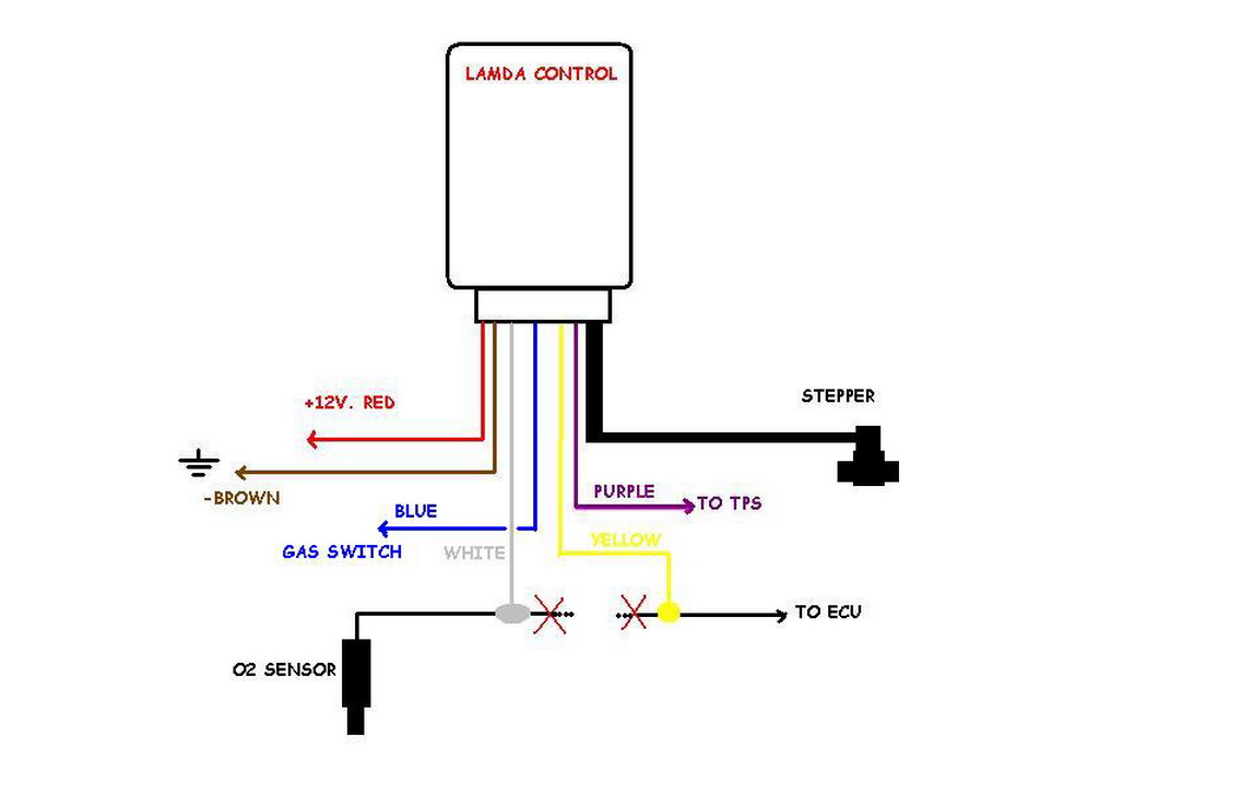

รถคาร์บู หรือว่ารถที่ติดตั้ง o2sensor เองเดินสาย lamda ครบทุกสายหรือเปล่าครับ

       จากรูปด้านล่าง จากกระทู้ที่หน้าซื้อขายครับ [url]http://www.gasthai.com/boardsale/Question.asp?ID=1727[/url]
[img]http://www.gasthai.com/boardsale/picture/2810254982346.jpg[/img]
ไม่ทราบว่าสายสีเหลืองนี่ต่อไปไหนดีครับ
ขอบคุณทุกท่านครับ

 จาก แอ้ม แอลพีจี
 ศุกร์, 17/11/2549
14:38
58.181.137.194
       ไม่ต้องต่อครับ

ขออนุญาติถามต่อนิดนึงครับ กรณีที่รถมีโอทูมาอยู่แล้ว
ถ้าไปตัดสายระหว่าง o2sensor ที่วิ่งไปเข้า ecu ดังรูปด้านบน มี lamda เป็นตัวคั่น
ผมงงว่า พอกลับไปใช้น้ำมัน มันจะไม่มีปัญหาเหรอครับ
คือว่าอยากรู้เป็นข้อมูลครับ
ขอบคุณสำหรับข้อมูลครับ

 ศุกร์, 17/11/2549
14:50
125.24.177.35
       เป็นตัวหลอก ECU ครับ เหมือนๆกับ พวก Emulator ที่วีออสใช้กันน่ะครับ ไม่จำเป็นต้องต่อก็ได้ครับ

 ศุกร์, 17/11/2549
15:02
       4A FE นะครับ
สายสีแดง ต่อกับแบทเตอรี่
น้ำตาล ลงกราว (หรือต่อกับ - ของติ๊กแกสก็ได้)
สีน้ำเงิน ต่อกับ + ของติ๊กแกส
ขาว ต่อกับ O2 แบบไม่ตอ้งตัดสาย พ่วงมันไปเลย
เหลือง ไม่ต้องไปหลอกมัน
ม่วง ต่อกับ TPS ซึ่งอยู่ด้านหลังของ ลิ้นเร่ง (ตรงนั้นจะมีสายไฟ 4 เส้น) ต่อกับสีเขียวอ่อน
แล้วอย่าลืมบัดกรี สายให้เรียบร้อยด้วยครับ เดี๋ยวหลุด และก็พกพาวเวอร์วาว พร้อมใขควงใส่รถไว้ด้วย กันเหนียวเผื่อ เสต็ปปิ้งพัง

 จาก แอ้ม แอลพีจี
 ศุกร์, 17/11/2549
15:04
58.181.137.194
       ข้างในกล่อง มันมี รีเลย์ตัดต่ออยู่ครับ
ตอนเป็นแก๊ส กล่องมันขโมยสัญญาญ โอทูมาใช้ และส่งค่าหลอกกลับไป
ครั้นเป็นน้ำมัน มันก็เชื่อมกลับคืนให้เหมือนเดิมครับ
แต่รถบางคันมีเทคนิคการต่อ แบบไม่ตัด เรียกว่า แทป เป็นวิธีนึงที่ใช้ๆกันอยู่ ขโมยมาเฉยๆแล้วไม่ส่งค่าหลอกกลับไป ค่าจริงก็ยังถูกส่งเข้าเครื่องขณะใช้แก๊สอยู่เหมือนเดิม
เทคนิคนี้เหมาะกับรถที่ปรับไฟจานจ่ายไม่ได้ จะได้ผลดีครับ

 จาก บอก
 ศุกร์, 17/11/2549
16:31
58.10.234.240
       ผมว่า แทปดีกว่าครับ เพราะบางที่การหลอกอาจได้สัญญาณที่ไม่เหมาะสมกับเครื่องเราทำให้ ecu เดิมเพี้ยน อีกอย่างสัญญานออกซิเจนมีแรงเคลื่อนต่ำโอกาสเพี้ยนสูงหากผ่านกล่องของlamda controlเพราะระยะทางยาวขึ้น และการเอาสัญญาณมาหลีกเลี่ยงการผ่าสายซีลในบางรุ่นหาตำแหน่างที่ไม่มีซีลหรือหน้ากล่อง ecu เลย
