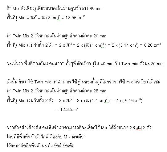

       สงสัยที่สุดว่า การติด Mix 2 ตัวแบบขนานมันน่าจะทำให้แรงดูดแกสน้อยลงเช่นเดียวกับการที่เราใช้มิดรูโตๆอันเดียว จะทำให้เดินเบาแกสบาง และตีนต้นอืดหรือไม่

       การที่ใช้ Mix คู่ หรือ Twin สามารถที่จะทำให้แก๊สสามารถผสมกับอากาศได้ดียิ่งขึ้น เพราะจากขนากของพื้นที่หน้าตัดที่เล็กกว่า สามารถ เป็นตัวบังคับให้แก๊สคลุกเคล้า กับอากาศได้ดีกว่า mix ใหญ่
 จาก champ_c1
 ศุกร์, 17/11/2549
11:22
203.118.97.194
       การใช้ Mix ขนาดใหญ่ตัวเดียว แรงดูด จะไม่คงที่ (จูนไม่นิ่ง จูนลำบากยากมากๆ เดินเบาไม่ได้ แอร์ตัดต่อแล้วดับ) แรงดูดไม่สม่ำ ไม่สามารถตอบสนองสัญญาณการดูดของ MIX ได้

       การใช้ Twin Mix เราสามารถเซตได้ละเอียดกว่า
สามารถนำลิ้นปีกผีเสื้อของเครื่อง Rotary 13B มาดัดแปลงใช้ได้ (เพราะมีการเปิดเป็น Step มี 3 ลิ้น ไม่ใช่เปิดพร้อมกันหมดที่เดียว) จะสามารถช่วยลดอาการรอรอบ และแก๊สบางตอนเร่งเครื่องกระทันหันได้ดียิ่งขึ้น
แต่ทั้งหมดนี้ ควรใช้กับหม้อต้นที่มีท่อจ่ายแก๊ส 2 ท่อ จะดียิ่งขึ้น (เช่นหม้อต้ม ของ OMVL)

       ปกติ Mixer คืออุปกรณ์ที่ทำให้ส่วนผสมของอากาศและแก๊สผสมกันอย่าง "เป็นระเบียบ" ก่อนจะส่งเข้าเครื่องยนต์หรือพูดง่ายๆก้อคือ ทำหน้าที่เป็นตัวจัดระเบียบการผสมอากาศและแก๊ส แต่การใช้ Mixer 2 อันในความเห็นของผมนั้น หลังจากผสมอากาศและแก๊สจนเป็นระเบียบที่ปลาย Mix ทั้ง2อันแล้ว การผสมที่มีระเบียบอยู่แล้ว ยังต้องมาผสมกันอีกทีโดยที่ไม่มีตัวจัดระเบียบ ณจุดบรรจบของท่อ mixer ทั้งสองอัน ผมว่าไม่น่าจะเวิรค์เท่าไหร่อ่ะ แต่เพราะไม่ได้ลองเองจึงยังไม่รู้ รบกวนชี้แนะ

       มันไม่ได้ผสมกัน แต่มันเป็นสาย หรือทางเทคนิกเรียกว่า Flow การแบ่งทางเข้าของอากาศที่เป็นกรวย ในรูปแบบมิก โดยแบ่งออกเป็นส่วนย่อย หลายส่วน เรียกว่า Diffuser จะมีลักษณะเพิ่มแรงดูด ที่เราเรียกว่า ไซโคน เข้าไป
ส่วนการร่วมตัวกันของเชื้อเพลิง เป็นเพียงปฏิกิริยาทางเคมีของอากาศ ความเร็วของอากาศ ที่ผ่านกรวยยิ่งสูง ก็ยิ่งดูด
ของเหลม ในช่องตรงกลาง (ท่อแ๊ก๊สเข้า)มากและเร็วขึ้น และไหลผ่านท่อ ปลายทางอย่างรวดเร็ว จุดประสงค์ของผู้ทดลอง
อาจจะเป็นแบบนี้
1. ต้องการให้การไำหลของอากาศเร็ว แรง เพื่อดูดแก๊สในห้องว่างตรงกลาง ได้ดี เพียงพอ เกิดเสถียร กับเครื่องยนต์
2. ควบคุม การไหลให้สม่ำเสมอ เนื่องจากพื้นที่หน้าตัดในแต่ละท่อน้อย เล็ก ลู่ ดังนั้นอากาศภายในนั้น ก็จะไม่ปะทะ กับพื้นที่รอบตัว ซึ่งมีผลทำให้เกิดการวน สะท้อน อั้น ปะทะ เป็นผลให้ไหลช้า และไม่สม่ำเสมอ นั่นเอง
จะเห็นได้ว่า การผสมเข้ากันของอากาศกับเชื้อเพลิง ่เป็นประเด็นรอง
ความต้องการเชื้อเพลิงให้เข้าไปให้ระบบ ด้วยความเร็ว เพียงพอ สม่ำเสมอ เป็นความต้องการของเขา
หลังจากนั้นหาก ปรับปริมาณแก๊ส ที่่เข้าผสมกับอากาศที่ไหลเข้ามาได้ พอดี ก็เป็นอันลงตัว นั่นคือ "แลมด้า"
