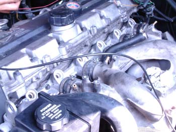

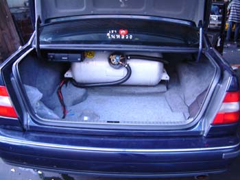

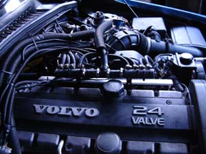

       ลูกค้าเอารถ Volvo 960 มาติดครับ ระบบหัวฉีด Voltran ไม่แพง วิ่งดี ประหยัด ปลอดภัย
 จาก easycargas
 ศุกร์, 17/11/2549
01:22
124.120.2.33
       รถติดตั้งเสร็จเรียบร้อย
 จาก easycargas
 ศุกร์, 17/11/2549
01:22
124.120.2.33
 จาก easycargas
 ศุกร์, 17/11/2549
01:22
124.120.2.33
 จาก easycargas
 ศุกร์, 17/11/2549
01:23
124.120.2.33
       เข้าไปดูรูปอื่นๆได้ที่ www.easycargas.com
