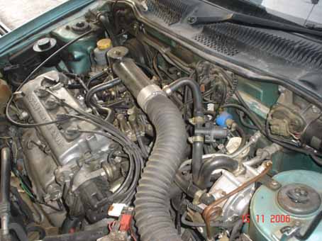

 พุธ, 15/11/2549
17:11
124.121.138.192
       นี่ของผมเอง GA 16 คาร์บู...ใช้ดีไม่มีปัญหา

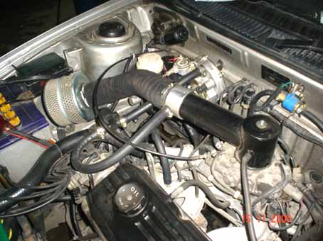

 จาก น้าเหลิม (TAC#162)
 พุธ, 15/11/2549
17:12
124.121.138.192
       อันนี้ อีคาร์ คาร์บู..ตอนแรก o2 มีปัญหา เลยสั่งซื้อแบบ สามสายจากในเวปมาเปลี่ยน...ตอนนี้โอเคเลย...
