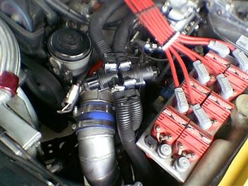

มีรูป เซฟิโร่ A31 เครื่อง 2JZGTE M/T 6SPEED ใส่TWIN MIXER+TWIN หม้อต้ม มาให้ชมเล่นเพลินๆครับ
จาก BIGJOHN
พุธที่ , 15/11/2549
เวลา : 11:57
58.9.157.61
อ่านแล้ว = 10692 ครั้ง
       จากกระทู้
http://www.gasthai.com/boardgas/Question.asp?ID=A15482
เครื่อง NA แล้ววิ่งดี รถพรรคพวกในกลุ่มอีก1คัน เครื่อง TURBO
อยากทดลองอะไรแปลกๆกัน เลยมานั่งคุยกัน
จบลงที่ทดลองใส่หม้อต้มSTAR GAS 2ใบ+TWIN MIXER HANA
ดีหรือไม่ดียังไม่รู้ แต่อยากลอง

       มี A31 เครื่อง RB20 TURBO ยกเครื่องเดิมทิ้ง แล้ววาง RB20 ยอมอืด
แล้วติดแก๊ส ใช้ได้ดีทีเดียว

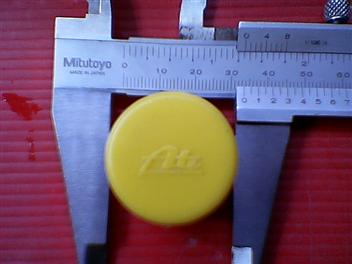

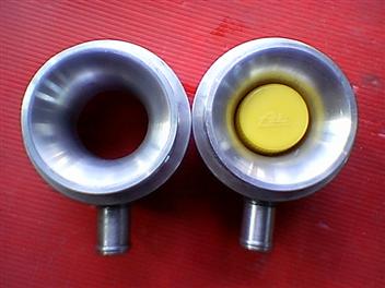

       ความคืบหน้า
"ผีตองเหลือง" สูตร "ผีบอก+พรายกระซิบ"วันนี้
หลังจากไปเคลมหม้อต้มใบใหม่มา (แก๊สท่วม1ลูก)
ตอนนี้สตาร์ทแก๊สได้เลยง่ายมากๆ แนวโน้มไปได้ด้วยดี
เลยเอา MIXER 35x2(ถอดมาจากรถผม) มาลองใส่ดู
ดีกว่าเดิมขึ้นไปอีก ตอนนี้อยู่ในช่วงปรับจูน
ทำไปเรื่อยๆ-ไม่รีบ-ทดลองไปเรื่อย
น้าจอห์น

       ควาบคืบหน้า "ผีตองเหลือง" วันนี้
เจ้าของรถเพิ่งได้ครับจริงๆจังๆวันนี้เอง
หลังจากขับเสร็จก็มานั่งคุยกัน สรุปได้ว่า
-ขยายMIXER ขึ้นไปอีก
-ใส่ TWIN LAMDA
ไม่ลองก็ไม่รู้+ซน
น้าจอห์น

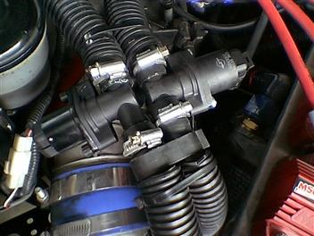

       ความคืบหน้า "ผีตองเหลือง"วันนี้
ใส่ LAMDA เพิ่มอีก1ตัว
กลายเป็น "TWIN LAMDA"
เครื่องเดินลื่นขึ้นถูกใจ คุ้มค่าการตัดสินใจ
น้าจอห์น

       พี่จอห์น ครับ Twin Lamda ใช้ ECU กี่ตัวครับ ECU ตัวเดียวคุม Stepping 2 ตัว
หรือว่า คุม 1 ต่อ 1 ครับ
 จาก BIGJOHN
 พุธ, 6/12/2549
21:41
58.9.157.180
       ตอบคุณ 4A Super ช้า
ตอนนี้ใช้ 1:1
"ผีตองเหลือง"กำลังอยู่ในช่วง รันอิน 3000ก.ม.
เดี๋ยวจูนเสร็จเรียบร้อย+สมบูรณ์สุดๆ
