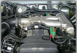

       ผมก๊าบบบบ
1Jฝาดำ-เฟืองเดิม ล้อ 31*10.5"
ยกสไตล์อ๊อฟโร้ด คบค้าสมาคมกับ
หัวฉีด EmmeGas ถังโดนัท 71 ลิตรก๊าบ
เจอกันทักทายได้กั๊บ " ฮาตึงหลึ่ง "
รูปเครื่องรถผมก๊าบบบบ
