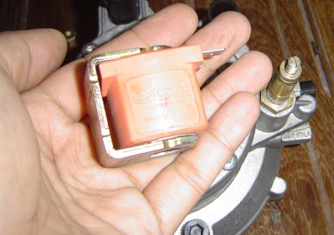

       โซลินอย หม้อต้ม Stargas ตัว Turbo เสียเวลา Start ต้องคอยเคาะมันตลอดเลย ไม่ทราบว่ามันมีอะไหล่เปลี่ยนไหมครับ ราคาเท่าไหร ซื้อได้ที่ไหน เปลี่ยนเองยากป่าว แล้วมันสามารถแก้ไข เช่น ถอดทำความสะอาดได้หรือเปล่าครับ ติดแก๊สมาได้แค่ 3 เดือนเอง วิ่งวันละประมาณ 100 โลครับ ทำไม่มันมีปัญหาเร็วจัง

       เทียบของยี่ห้ออะไรก็ได้ที่มีขนาดเท่ากัน รู้สึกว่าจะโรงงานเดียวกับออโทรนิคหรือวาวล์เทค

       ตกลงมันเสียที่ตัวที่เป็นแท่งทองเหลือง (ตามรูปอยู่ตรงปลายนิ้วนางอ่ะครับ ไม่ทราบว่าจะมีคำแนะนำในการแก้ไขหรือ แนะนำร้านที่มีอะไหล่ขายก็ได้นะครับ

       ติดมาแค่ 3 เดือน แล้วทางร้านไม่มีประกันหรือครับ ทำไมไม่กลับไปเคลมล่ะครับ

       ถ้าคอยล์เสียเอาไปพันใหม่ได้ ไม่เกิน 100

       ของผมก็เสียที่เดียวกันครับ ต้องลุ้นว่าจะใช้ไม่ได้เมื่อไหร่ ไม่ทราบว่าที่ไหนมีขายอะไหล่ตัวนี้บ้างครับ ขอเบอร์ด้วยครับ...

       ของผมก็เป็น คือตัว วาวล์ในแท่งทองเหลืองเนี๊ยมันชอบ ค้างใช่ไหมละ ขดลวดโซลินอยซ์มันไม่ขาดหรอก รุ่นนี้ชอบเป็น สาเหตุหลัก คือติ๊ก ของ STAR นี่มัน ติดตั้งในแนวนอน ขนานกับพื้นโลก เพราะฉะนั้นเวลา มันเคลื่อนที่มันเลยโดนแรงดึงดูดของโลก ดึงไอ้ลูกทองเหลือง (ที่มีปลายเป็นเหล็กด้านนึงอีกด้านนึงเป็นยาง ข้างใน) เสียดสีกับ ผนังทองจนมันฝืด แล้วไม่ยอมเคลื่อนที่ในที่สุด แท่งทองเหลืองที่เห็นในรูป ถอดออกมาได้ครับ ประแจ เบอร์ 11 หรือ 12 ลองดูแล้ว จัดการ เอา จารบี ดีๆหน่อยที่ทนความร้อนสูงได้นะ พวกจารบีลูกปืน ล้อทาซะ เท่านี้ก็ใช้ได้แล้วครับ

       ขอบคุณมากครับคุณ Ohno เดี๋ยวจะไปลองทำดูครับ

       มีเปลี่ยนซื้อแบบที่ติดกรองแก็สมาแล้วถอดใช้ แต่โซลินอย์ ราคา ประมาณ 400 บาท
