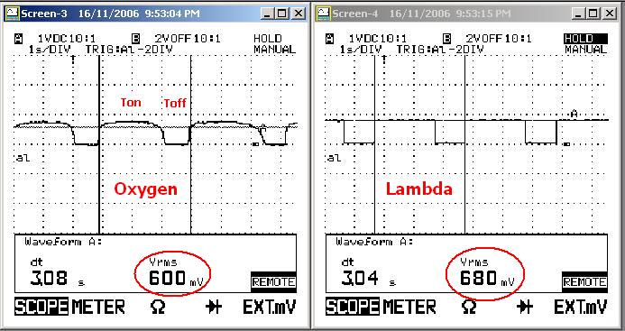

       จริงครับ ใน Citroen Xantia 2.0i/Y95 ก่อนหน้านั้นเป็น Power Valve ไฟ Engine Check จะมาหลอก
หลอนเป็นบางเวลา แต่หลังจากใช้ Lambda control และต่อวงจรตามคู่มือ รวมทั้งปรับค่าในโปรแกรมฯ
ให้มีการ Emulator ก็จะทำให้ ไฟ Engine Check หายไปครับ ต้วอย่างในรถผม ก็จะใช้
จากตัวอย่าง ที่ได้มาจาก ScopeMeter
Screen#3: จะได้จาก Oxygen Sensor ในรอบเครื่องเดินเบา
ประมาณ 850 (+/-50 rpm ) รอบ/นาที + เปิดแอร์ ( ยังไม่ได้เปิดไฟหน้า )
ส่วน Screen#4 : จะได้จากการสร้างสัญญาณของ กล่อง Lambda Control
Ton : ช่วงเวลาที่มีแรงดัน ( ในรถผมประมาณ 2 Sec. )
Toff : ช่วงเวลาที่ไม่มีแรงดัน ( ในรถผมประมาณ 1 Sec. )
Dt : ช่วงเวลาทั้งหมด ( รวมแล้วได้ประมาณ 3 Sec. )
...เมื่อทราบค่าที่ได้จาก Oxygen Sensor จริง ๆ แล้วก็ไปเซ็ตค่าในโปรแกรมฯ ก็ได้ค่าที่ใกล้เคียงมากครับ
