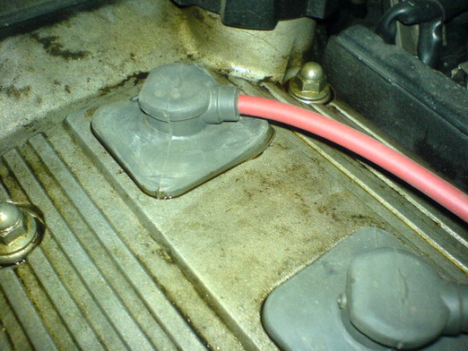

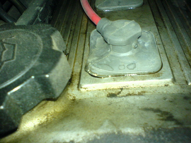

       จุกหัวเทียนผมมันเป็นอย่างในรูปอ่ะครับ
มันจะเป็นไรป่าวครับ
ผมเพิ่งเปลี่ยนมาด้วย ยังไม่ถึงเดือนเลย ให้ร้านที่ไปซ่อมเปลี่ยนมา เป็นของมือ1 ญี่ปุ่นครับ ร้านบอกมา
ผมจาไปเปลี่ยนที่ร้านที่ผมไปซ่อมได้ป่าวครับ

       ผมใช้ toyota corolla ครับ 1.3 ครับ

       ทำไมมันดูเลอะ ๆ แบบนั้นล่ะ มือ 1 ญี่ปุ่น สภาพแบบนี้ มือเท่าไหร่เมืองไทย งงครับงง

       เอาไปเปลี่ยนเถอะครับ เกิดอยากล้างอัดฉีด ห้องเครือ่งขึ้นมา น้ำมันจะเข้าไปทางนั้นได้ครับ แล้วจะทำให้ ลูกสูบตัวนั้นไม่สามารถจุดระเบิดได้พักนึงเลยล่ะครับ

       ลองตรวจสอบหัวเทียนดูครับอาจขันไม่แน่นเท่าที่ควรน่ะเลยทำให้แก๊สที่เผาใหม้ในกระบอกสูบรั่วออกมาของผมเคยเป็น

       ลองดูยางที่มันอยู่ในฝาครอบวาวล์ที่มันสวมกับปลอกหัวเทียนด้วย

       เท่าที่ดูในรูป ยางปล็กหัวเทียนของคุณมันน่าจะเสื่อมจากการโดนน้ำมันเครื่องแล้วบวม ลองให้ช่างล้างฝาวาวล์ให้ละอาดด้วย และแก้ไขจุดที่น้ำมันเครื่องรั่วมาโดนด้วย สายหัวเทียนที่เปลี่ยนมาน่าจะเป็นของเทียม ลองเปลี่ยนเป็นแบบของแท้ แต่เก่าจากยี่ปุ่น สภาพสวยๆมีเยอะ เส้นละ 100 บาทถ้วนเอง

       น่าจะเกิดจากการถูกน้ำมันเครื่องที่เลอะด้วยครับ ควรแก้ไขที่ฝาครอบวาวล์ด้วย ซีลยางฝาครอบวาวล์อาจเสื่อมสภาพแล้วล่ะ
