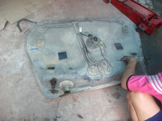

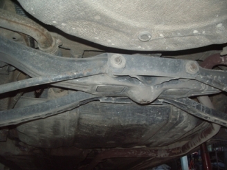

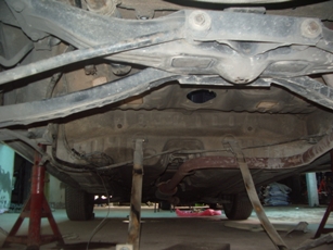

       แล้วช่างก็มุดท้องรถ แค่พักเดียวถังก็ออกมา
 จาก marx
 อังคาร, 14/11/2549
18:09
203.149.11.18

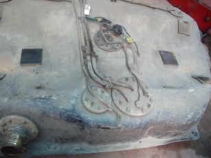

       หลุมบน เป็นลูกลอย ตรงกับเบาะหลังพอดีครับ
หลุมล่างใหญ่เป็นหลุมติ๊ก
หลุมล่างเล็ก เป็นไอน้ำมัน หรือน้ำมันกลับ นี่แหละ
ช่างบอกแต่จำไม่ได้แล้ว
 จาก marx
 อังคาร, 14/11/2549
18:10
203.149.11.18
       หลุมที่เห็นตรงกลางนั้นแหละ
ที่โรงงานเจาะไว้ให้เปลี่ยนลูกลอย
