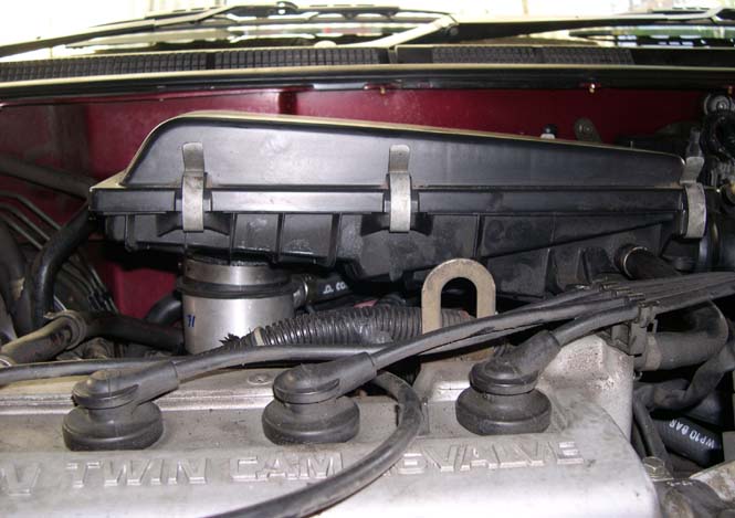

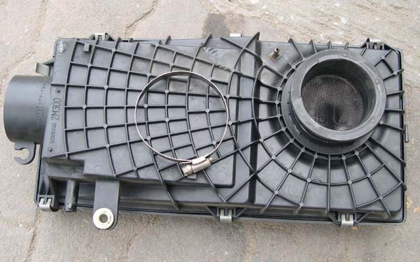

ดูรูปครับ
 จาก bovon14
 อังคาร, 14/11/2549
17:46
124.121.89.252

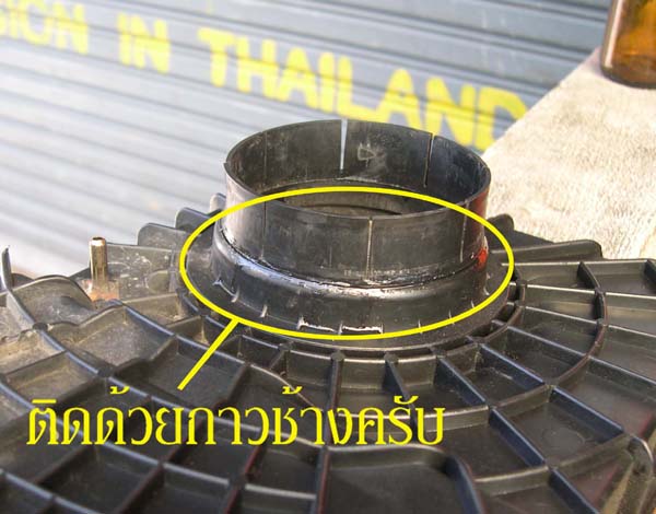

       ด้านล่างของหม้อกรองอากาศครับ
 จาก bovon14
 อังคาร, 14/11/2549
17:47
124.121.89.252
       กาวช้างยังเอาไม่อยู่

       ด้านข้างหลังจากติดตั้งมิกซ์เสร็จเรียบร้อยแล้ว

มันไม่ห้กเองหรอกครับ
ช่างติดแก็สนะตัวทำหักล่ะ
พอครอบมิกลงไป หม้อกรองมันต้องอยู่บนมิกอีกที มันสูงขึ้นมากเกินไป
ถ้าช่างสะเพรา ไม่ได้วัดดูก่อน ปิดฝากระโปรงเลย
เรียบร้อยทุกรายครับ ขาหัก
แล้วมันยังทำไขสือ บอกว่าหักเอง น่าโบกซะที
ถ้าไม่อยากย้่ายมิก และต้องการใช้กรองเดิมก็ทำตามนี้ครับ
- ตัดส่วนที่เป็นปีกบางๆ รอบๆออก ส่วนที่หักนั้นแหละครับ ตัดให้เสมอขอบที่หนากว่า
- ลองครอบลงบนมิก แล้วดูความห่างขอบนอกของมิก กัย ขอบในของฐานหม้อกรอง
- ถ้ามีช่องว่างประมาณไม่เกิน 2 มม โดยรอบ ก็ใช้ท่อยางตัวเดิมที่ติดมากับกรอง ตัดสุงจากปีกล่างขึ้นมาให้เท่ากับขอบฐานกรองที่เหลืออยู่
- ถ้าช่องว่างเกิน 2 มม ต้องหาวัสดุอื่นมาเป็น filler ผมใช้เทปพันสายไฟเนื้อยางของ 3M จะยืดได้และหดตัวรัดแน่นเมื่อโดนความร้อน และทนความร้อนได้สูง พันรอบๆมิกจนไม่มีช่องว่าง
- ครอบกรองลงไปให้แน่น ใส่น๊อตที่ยึดขาอีกตัว ถ้าเอียงก็หาแหวนรองนิดนึง
- ใส่ท่ออากาศตามเดิม
แค่นี้ก็สามารถใช้กรองตัวที่ขาหักได้ตามปรกติครับ

       ลองเอากาวซิลิโคลน หรือไม่ก็พวกอีพร็อกซี่เรซินพอก(ขอย้ำว่าพอกนะครับ)ติดดูก็ได้ครับ จะดีกว่ากาวตราช้างเยอะครับ ลองติดดูก่อนนะครับ ถ้าไม่อยู่จริงๆ ก็ไม่รู้จะเอาอะไรมาติดแล้วครับ
