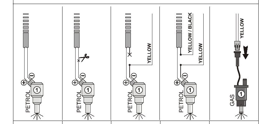

       เรียน ถามทุกท่าน ครับ ถ้าต่อตามรูปต้องตัดหัวฉีดอย่างอย่างไร ครับ ผมเข้าใจว่า ปกติหัวฉีดน้ำมันจะต้องเปิดด้วยถึงแม้นว่าเราจะใช้ gas ก็ตาม ถ้าต่อเหมือนกับคู่มือ ที่เขาให้มา เพราะ ECU ของรถสั่งมาเปิด (ผมเข้าใจไปเอง ครับเพราะ loop ต่อ series กันอยู่)

       ถ้าไม่อยากให้หัวฉีดน้ำมันทำงานตอนที่ใช้แก๊สก็น่าจะทำดังนี้
๑. ตัดขั้ว บวก ส่วนที่ติดกับหัวฉีดน้ำมัน ไปต่อที่กล่องควบคุม (อาจเป็นขา NC)
๒. นำขั้ว บวก ส่วนที่โดนตัดที่มาจากห้องเครื่องไปต่อที่กล่องควบคุมอาจไปต่อกับรีเลย์อีกขาหนึ่ง(อาจเป็นขา Common)
๓. นำขั้ว บวก ของหัวฉีดแก๊ส ไปต่อกับรีเลย์เช่นกัน(อาจเป็นขา NO)
๔. นำขั้ว ลบ ของแต่ละหัวฉีดแก๊ส ต่อเข้าไปที่แต่ละหัวฉีดของน้ำมัน
๕. ขั้ว บวก น้ำมัน หรือ แก๊ส ทั้งสี่หัว สามารถต่อรวบรวมกันเป็นเส้นเดียวได้
๖. ถ้ารีเลย์ไม่ทำงาน ก็จะเป็นการเลือกใช้ น้ำมัน
๗. ถ้ารีเลย์ทำงานก็จะเป็นการเลือกใช้ แก๊ส
หมายเหตุ อันนี้เป็นระบบไปเลี้ยงที่หัวฉีดของ Civic 96 คือจะมีไฟที่ขั้ว บวก อยู่เสมอเมื่อเปิดสวิทซ์สตาทร์ และจะควบคุม On หรือ Off ที่ขั้วลบ สำหรับรถรุ่นอื่นก็ไม่รู้ว่าเป็นเช่นนี้หรือเปล่า

       ขอบคุณครับ จะมีผลอะไรกับหัวฉีดหรือเปล่า ครับ

       เรื่องว่าจะมีผลอะไรกับหัวฉีด ถ้าหัวฉีดไม่มีอะไรไปอุดตันก็ไม่น่าจะมีผลนะ
เพราะผมก็เพิ่งใช้มาได้ สามเดือนกว่าๆ หมื่นกว่ากิโลนะ ก็ลองสวิทซ์ไปใช้น้ำมันบ้าง
เป็นบางครั้งเพื่อทดสอบว่าระบบน้ำมันยังใช้งานได้อยู่นะ
