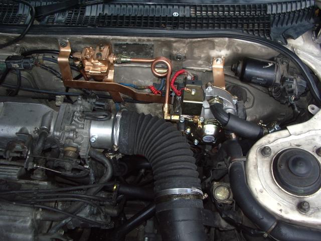

       st171 3s-fe 2000 เกียร์ ออโต้
ก่อนย้าย รอบสวิง จูนยาก จูนให้รอบดี-จังหวะดี ต้องจูนเผื่อหนา กิน 1.5 บาท/ 1 กม.
หลังย้าย รอบเดินเรียบ จูนง่าย ปรับคลายพาวเวอร์วาล์ว ออกสักหน่อย ไหลดี กิน 1.2 บาท/ 1กม.
ยังหนา แต่เครื่องกินอิ่ม เพราะเกียร์ออโต้
ต่างจังหวัด 0.95- 1 บาท/ กม

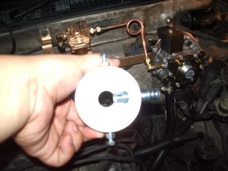

       ขนาดมิกซ์ 27 คับ

       ก่อนย้ายครับ ตอนติดใหม่ๆ
เห็นงานคงรู้ว่าที่ไหน งานดี ใช้ได้ครับ (ไม่ถึงกับเยี่ยม)
ยังไม่ได้ลองเปลี่ยนขนาดมิกซ์ ครับ
ลองใช้ไปก่อน

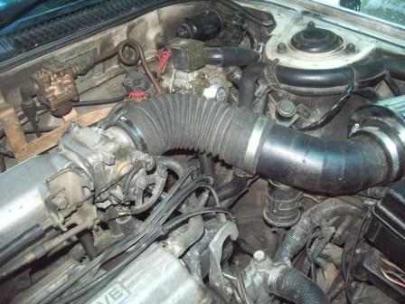

       ย้ายโดยจับมิกซ์ ยัดเข้าไปในท่ออ่อนเลย
พอดีมันใส่กันได้ก็ยัดเลย เจาะรู ยาซิลิโคนกันรั่วซะ
ติดเครื่อง จูนใหม่ ได้อย่างใจเลย รอบหายสวิง
ท่านใดมีคำแนะนำเพิ่มเติม เชิญด้วยครับ
สำหรับท่าน ที่ยังไม่ได้ลอง ย้ายมิกซ์ ก็เป็นทางเลือกที่ดี
ที่จะลองดูว่าดีขึ้นหรือไม่ ถ้าไม่ดีกว่าเดิม ก็ย้ายกลับโดยไม่มีต้นทุนเพิ่ม
ถ้าย้ายแล้วดี ก็พัฒนา กันต่อไป

       ย้ายมิกซ์แล้ว กลับบ้านทันเวลา

       เห็นสไตล์การติดตั้งแบบนี้ คิดถึงอู่เก่าแก่อู่หนึ่งเลยครับ....ใช่ติดมาจากร้านสันติการช่างหรือเปล่าครับ ไม่ได้หน้าม้ามาโฆษณาหรอกครับ แต่เห็นรูปแบบการทำขายึด เลยนึกถึง ..... แต่ละท่านย้ายแล้วดีขึ้นทั้งนั้น.. ผมย้ายบ้างดีกว่า
