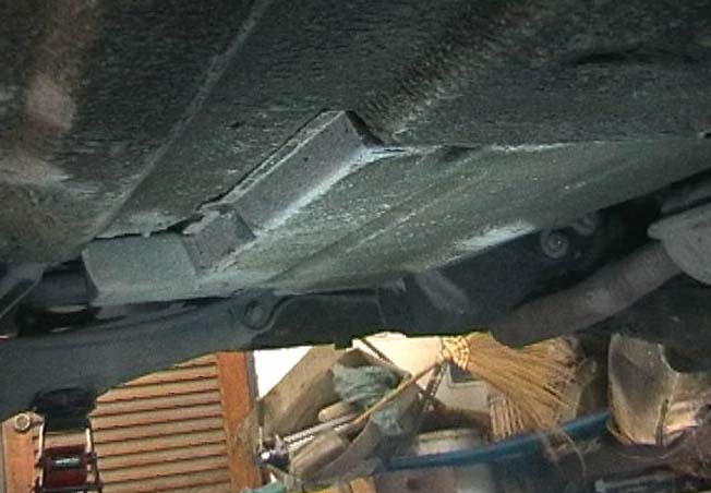

       ถ้าหากปั๊มเสีย เป็นเรื่องยุ่งนิดหน่อยในการเปลี่ยน ตามภาพจะมีแผ่นฝาปิดป้องกันสชุดปั๊ม - กรองน้ำมัน และตัวกักแรงดัน ต้องใช้บ๊อกเบอร์ 10 ถอด ออก ก่อน

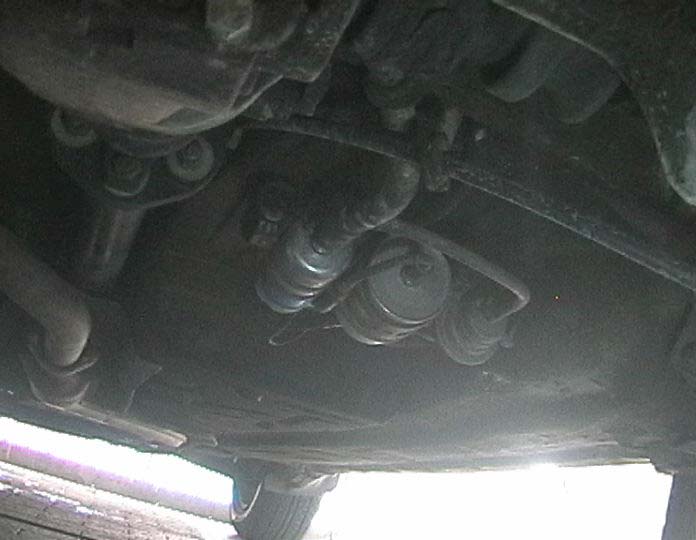

       เมื่อถอดฝาออกแล้ว จะพบชุดปั๊ม ตอนถอดเปลี่ยน จะมีน้ำมันรั่วทิ้งไปพอสมควร ต้องเตรียมหาสายท่อน้ำมันอุด และเตีรยมปั๊มให้พร้อม

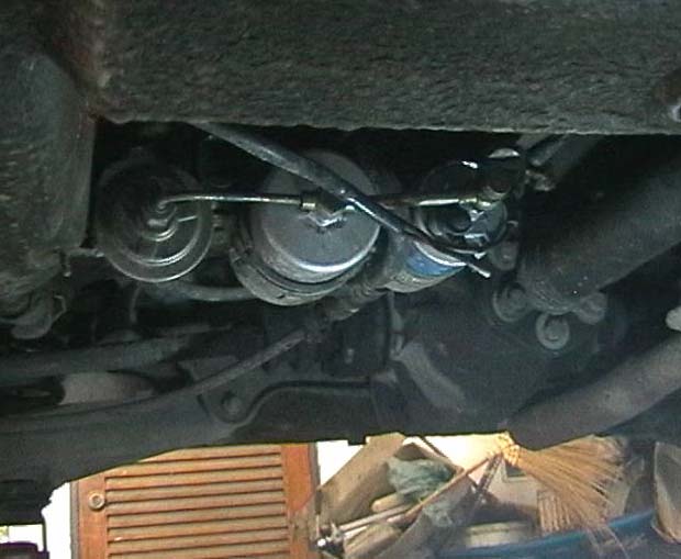

       มองจากด้านท้ายรถ

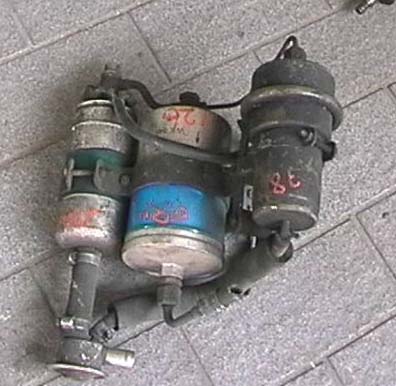

       ชุดของปั๊มเชื้อเพลิง จะประกอบไปด้วยปั๊มบ๊อช (บางรุ่นมี 2 ตัวเล็กกว่านี้) ตัวกลางเป็นกรองเบนซิน ตัวขวามือ เป็นตัวกักแรงดันน้ำมันไมใช้ไหลกลับ ในกรณีที่ตัวนี้เสีย จะสตาร์ทติดยากตอนทิ้งรถไว้สักพัก หรือต้องสตาร์ทยาวมาก ต้องบิดกุญแจให้ปั๊มทำงานหลายครั้งเพื่อปั๊มน้ำมันไปยังหน้ารถให้พอเพียงก่อนจหิงสตาร์ทติด
