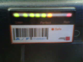

a/f miter ใครขึ้นอย่างผมบ้างคับ
จาก CHAMP II==LPG
อังคารที่ , 14/11/2549
เวลา : 11:29
203.113.81.4
อ่านแล้ว = 907 ครั้ง
       a/f miter ใครขึ้นอย่างผมบ้างคับ ปกติจะขึ้นเป็นดอทนะคับ กลายเป็นแบบบาร์ได้งัยเนี่ยะ ที่สำคัญ ไฟสีแดงโผล่มาได้งัย งงมาก ตามธรรมดาจะขึ้น 1 - 2 ดวง เท่านั้น เช่น 34 45 56 อยู่ดีๆโผล่มาแบบนี้ โต๊ะจายโมะเลย

       จ๊าบ ดีแฮะ

       จน เครียด เปลี่ยนใหม่ ดีมั้ยหนอ หุหุ

       ผมสังเกตุว่า พักหลังๆ มันเจ๊งง่ายมากเลยอ่ะ

       ของผมใช้ได้แค่2เดือนเอง พังแล้ว เลิกใช้แล้วครับ ดูเหมือนคนขายจะมีปัญหาอะไรซักอย่าง

       เพี้ยนๆ แล้วมั๊งครับ ใช้นานหรือยัง ถ้ายังไม่ถึงเดือน ก็ลองเครมใหม่ดู เค้าเปลี่ยนให้ฟรีนะครับ หรือซื้อของมียี่ห้อไปเลยก็ได้ ไม่แพงมาก อันละ 650-800 ก็มี พวก Auto gate ก็ได้ พอใช้ได้อยู่

       เพิ่งใช้ได้ 4 วันเองอ่ะ ซื้อเมื่อวันเสาร์ที่ 11 พ.ย.49 ที่ร้านแถวรังสิตคับ จะรับเครมมั้ยเนี่ย

       ว่าง ๆ ลองไปหา datasheet เบอร์ LM3914 หรือ LM3915 มาดูสิครับ แล้วจะทราบว่า มันสามารถแสดงผลได้ทั้ง dot และ bar ควบคุมด้วยขา 9
http://cache.national.com/ds/LM/LM3915.pdf
แต่ในกรณีของคุณ ผมว่า IC คงกลับบ้านเก่าไปแล้วหละมั๊ง น่าจะโดนไฟฟ้าสถิตย์

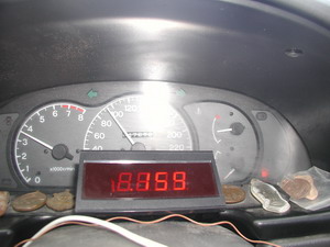

       ดูของผมซะก่อน...อิอิ
 จาก Duke B14 ATE 17

ของผมก็ขึ้นแบบนี้

       ติดแลมด้าดีกว่า แถม AF มิเตอร์ด้วย กั๊กๆๆ แต่อย่าดูบ่อยนะ เดี๋ยว ชน
ตอบ : ถ้า 4 วันเสีย เอาไปเปลี่ยนได้เลยครับ
