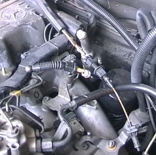

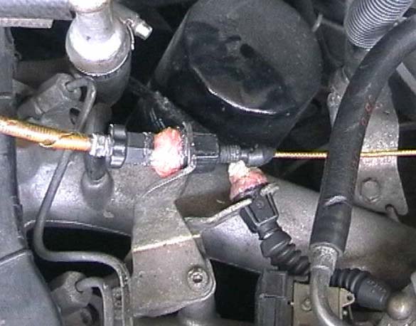

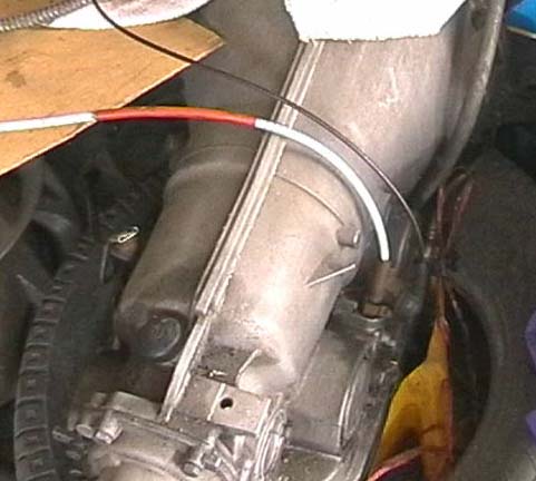

       ปัญหาคือ
1. รอบเดินเบาไม่นิ่งมีอาการสะบัด(กระตุก)ทั้งน้ำมันและแก็ส แต่เมื่อเร่งจะไม่มีอาการ
ตอบ - เครื่องรุ่นนี้ยังใช้ระบบคอยส์ สายไปหัวเทียนรั่วก็จะเป็นอาการนี้ หัวเทียนก็เป็นได้ สายแวคคั่มบางตัวหลุดก็เป็นได้
ปัญหา
2. เวลาออกตัวกินกำลังเครื่องมาก รถเกิดอาการกระชาก ..สันนิษฐานเบื้องต้นว่าปัญหาข้อ 1. เกี่ยวกับระบบไฟ...ข้อ 2 น่าจะเกิดจากเกียร์เริ่มมีปํญหา.
ตอบ - เป็นเกียรออโต หรือธรรมดา ถ้าออโต ให้ดูที่สายสริงของเกียร (บางท่านเรียกสายเร่งเกียร) บังเอิญมีรูปอยู่ เมื่อวันอาทิตย์พบปํญหารถของน้องชาย สายที่ว่านี้ตัวตั้งให้ตึง-หย่อน หัก ทำให้คันเร่งส่งสัญญาณการทำงานไม่เหมื่อนเดิมออกรถปุ้บ เปลี่ยนเกียร์จาก 2-3 ทันทัน ทำให้เครื่องยนต์ไม่มีแรงฉุดรถ
ลองดูสาเหตุนี้ก่อน ถ้าเหลือแรง โทร.หาช่าง "รุ่ง" 017443774 บอกว่า วิวัฒน์แนะนำ เหตุที่ไม่เคยบอกเบอร์ทร. เพราะไม่ต้องการให้เป็นการค้า ข้อที่หนึ่ง ของที่สอง เป็นการนบกวนสมาธิในขณะที่ช่างกำลังทำงาน แต่ถ้าเกินแรงที่จะแก้ไข โทร. ปรึกษาดู หากสผมวินิจฉัยเอง อาจจะผิดพลาดได้
 จาก วิวัฒน์ 124
 พุธ, 15/11/2549
12:17
124.120.199.150
       สายคันเร่งเกียร สั่งการทำงานที่ตัวเกียร เปลี่ยนเกียร ตามระยะ ตึง - หย่อน ให้เหมาะกับกำลังรอบเครื่องยนต์
