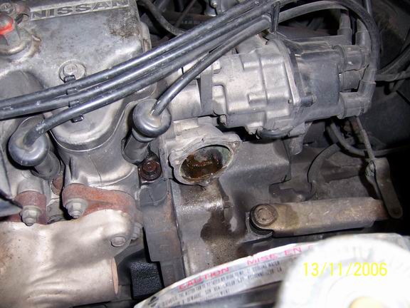

       เมื่อวานขับรถมาทำงานความร้อนเครื่องยนต์ขึ้นสูง เกือบถึงที่ทำงานแล้ว เลยสูทนขับต่อมาถึงที่ทำงานเปิดกระโปรงรถออกดู
ตรวจหารอยรั่วของน้ำในหม้อน้ำไม่มีรอยรั่ว
ดูพัดลมหม้อน้ำ พัดลมแอร์ทำงานปกติ
ปิดเครื่องเปิดฝาหม้อน้ำ เปิดเครื่องยนต์ใหม่สังเกตุน้ำในหม้อน้ำไม่ไหลวน
แสดงว่าปั๊มหรือวาวล์น้ำเสียแต่พื่งเปลี่ยนปั๊มมาได้ไม่นาน
จึงสรุปว่าน่าจะเป็นวาวล์น้ำ

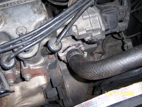

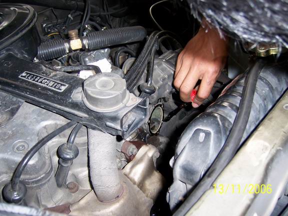

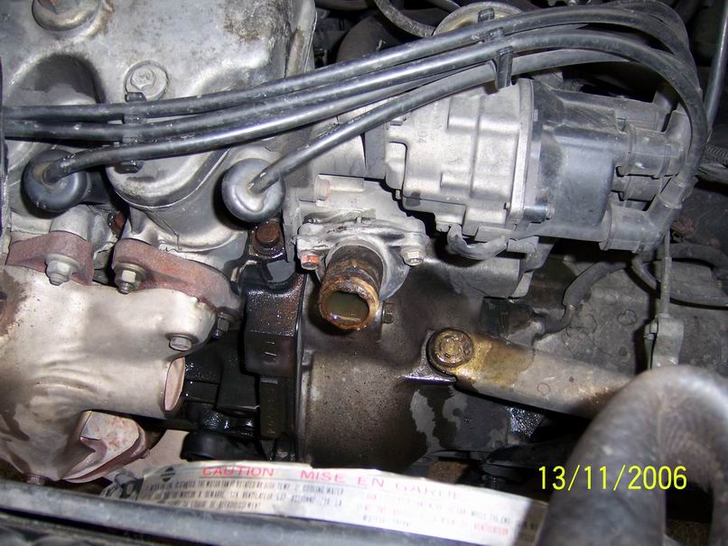

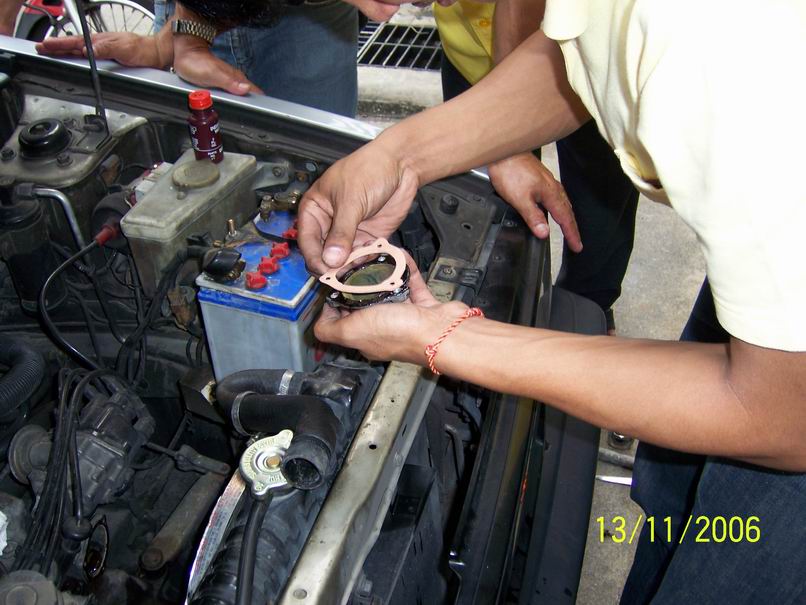

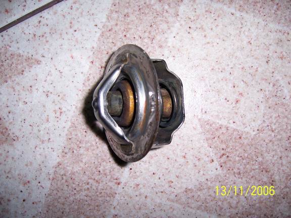

       หลังเลิกงานอาศัยเพื่อนที่ทำงานขับรถมอเตอร์ไซด์ไปซื้อวาวล์น้ำรถ nissan B11แถวซอยรางน้ำ อนุสาวรีย์ ร้านขายอะไหล่รถ มีของปลอมราคา 250 ของแท้ไม่มีเลยซื้อ มารวม ปะเกนเเละกาวแดงจ่ายเงินไป 300 บาท เพื่อนช่วยกันถอดฝาครอบวาวล์ออก

       ถ้าเป็นวาวล์น้ำเสียอุณหภูมิที่ท่อยางตรงทางน้ำเข้าจะต่ำกว่าทางน้ำออกมากครับ เพราะวาวล์ไม่เปิด
หรือ ลองถอดวาวล์น้ำมาต้มดูครับว่าเปิดหรือไม่(ที่วาวล์จะมีตัวเลขเป็นอุณหภูมิบอกอยู่ว่าทำวานที่อุณหภูมิเท่าไร) ขอให้โชคดีครับ

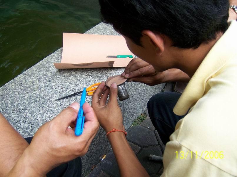

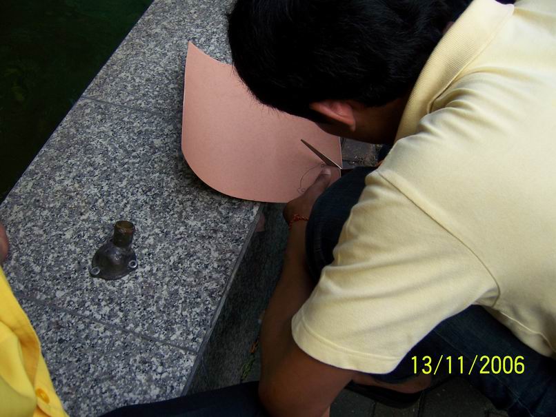

       ตัดปะเกนฝาครอบวาวล์

 จาก Sky-Lab
 อังคาร, 14/11/2549
09:36
125.24.225.40
       ทากาวแดง
 จาก Sky-Lab
 อังคาร, 14/11/2549
09:37
125.24.225.40
       ใส่ปะเกน
 จาก รถเก่า
 อังคาร, 14/11/2549
09:38
202.29.54.118
       ไม่ต้องใส่ปะเก็นก็ได้ครับ ทาซิลิโคนกันซึมก็อยู่แล้วครับ

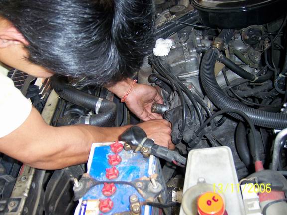

 จาก Sky-Lab
 อังคาร, 14/11/2549
09:40
125.24.225.40
 จาก Sky-Lab
 อังคาร, 14/11/2549
09:41
125.24.225.40
       เสร็จเรียบร้อย
