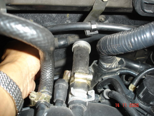

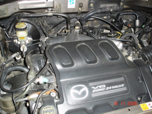

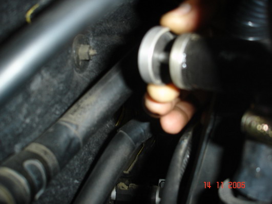

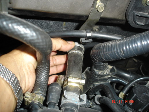

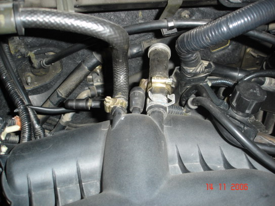

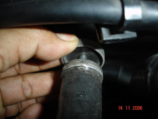

       ผมเชื่อว่าร้านส่วนใหญ่ทำใด้ แต่ไม่มีใครออกมาพูด เพราะจะทำให้ผู้อื่นเสียประโยชน์ จริงๆแล้วคือการนำกันจามมาปรับปรุง แล้วต่อแยกจากท่อระบายไอน้ำมันเครื่องที่ต่อระหว่างท่อไอดีกับห้องเครื่อง เท่านี้ก็สามารถป้องกันท่อไอดีแตกได้แล้ว ซึ่งผมคิดว่าน่าจะมีประโยชน์กว่าการใส่กันจามบริเวณกรองอากาศเสียอีก เพราะจุดเกิดเหตุจะอยู่ที่ท่อไอดี วันนี้ผมไม่มีรูป VIOS ผมขอนำรูป MAZDA TRIBUTE V6 ให้ชมแทนครับ ที่จริงแล้วใช้วิธีนี้กับเครื่องที่ท่อไอดีเป็นพลาสติกใด้ทุกรุ่นครับ
