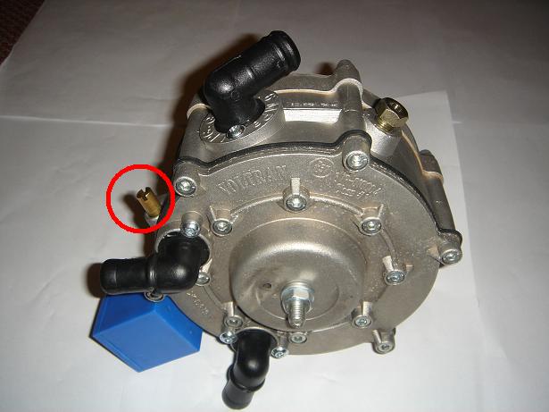

       ที่วงกลมสีแดงไว้ทำหน้าที่อะไรครับ
ใช่ตัวที่ทำให้ประหยัดหรือเปล่า
ถ้าต้องการประหยัดอีกทไง

       ไอเดิล คับ ใช้ปรับรอบเดินเบาของเครื่อง โดยปรับร่วมกับปุ่มเซน ที่สีดำๆอยู่ด้านหลังรูปคับ
ถ้าหมุนเข้ามากเกินไปจะทำให้รอบเดินเบาไม่นิ่งคับ เบาดับได้ ควรจูนให้พอดีคับ รอบเครื่องประมาณ 8-900 รอบ กำลังดี เรื่องประหยัดเอาพอประมาณนะคับ เด๋วจะต้องไปเสียตัวอื่นจะยิ่งหนักกว่า ระวัง แบคไฟร์ ด้วยละกัน
ปล. ตัวของผมจูนยากชะมัดเลยเปลี่ยนเป็นอติเกอร์ซะ จบ อิอิ

       ผมหมุนมันไปทางขวา 2 รอบแล้ว เครื่องก็ยังปกติ แบบนี้ ถูกใช่มะ
หมุนไปแล้ว คิดว่าเครื่องมันน่าจะสั่นหรือจะดับแต่สองรอบก็ยังเฉย งงงงครับ

       รถผมก็ใช้หม้อต้มรุ่นนี้เหมือนกัน หาดูวิธีการปรับในกระทู้นี่แหล่ะครับ แต่พอปรับจริงๆไม่ง่ายเลย ไม่ใช่เพราะว่ามันรวนหรอกครับแต่เพราะปรับแล้วไม่ค่อยมีผลเท่าไหร่ตัวไอเดิลน่ะครับ ผมก็เลยลองปรับไอเดิลน้อยๆลองคลายออกมาครึ่งรอบกว่าๆ แล้วก็ไปปรับเซ้นท์เอาน่ะครับ ปรับเซ้นท์ให้รอบเดินเบาที่ต้องการแล้วลองวิ่งดูครับ ค่อยๆลองแต่อย่าปรับให้บางละกันเอาหนาไว้นิดนึงกันแบค อาจจะกินหน่อยแต่ก็ประหยัดกว่าน้ำมันอยู่แล้วครับ ถ้าปรับเซ็นท์ได้ก็ลองปรับไอเดิลเข้าไปอีกหน่อยลองเร่งเครื่อง ถ้าไม่ดับรถวิ่งได้ปกติก็ไม่น่าจะมีปัญหาอะไรครับ ผมก็ลองผิดลองถูกแบบนี้น่ะ.....
ผมไม่ใช่ช่างหรอกครับ มาแลกเปลี่ยนความรู้กันไงผู้รู้ช่วยแนะนำอีกทีนะครับ

       ตัวที่ผมใช้อยู่ก็จูนยาก จังแฮะ

       ก็บอกแล้ว ว่าหม้อสะท้าน จูนยากโคตร อิอิ ลองดูวิธีจูนที่ลิงค์นี้ดูนะคับ ของ เก้า e-car http://www.gasthai.com/boardgas/Question.asp?ID=A18752
อ้อ ลองหมุนเซนออกมาดูนะคับ หมุนซ้ายให้สุดเลย จนมันหลุดออกมา ดูว่าสปริงในตัวเซนมันยังอยู่อ่ะป่าว ของผมงงมากเลย ถอดออกมามันไม่มีอ่ะ เป็นสาเหตุหนึ่งที่จูนยากเพระเซนมันหนาตลอด หาสปริงใส่ไม่ได้ เลยเปลี่ยนเป็น อติเกอร์ จูนรอบเดียวจบ อิอิ
