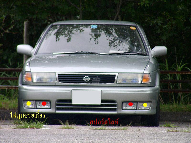

ช่วยหน่อยครับไฟมุมส่งเลี้ยวกันชนหน้า NISSAN B13GTS
จาก payb13
จันทร์ที่ , 13/11/2549
เวลา : 14:56
202.183.235.3
อ่านแล้ว = 1074 ครั้ง
       ตามภาพเลยนะคับ จุดสีเหลืองทั้งสองด้านเป็นไฟมุมส่องเลี้ยว ซึ่งการทำงานเป็นอย่างไรครับเปิดไฟเลี้ยวด้านซ้าย ไฟมุมจะติดด้านซ้ายด้านเดียว หรือ
เปิดไฟเลี้ยวด้านซ้าย ไฟมุมจะติดทั้สองด้าน
ซึ่งผมไม่ทราบวิธีการทำงานว่าเป็นอย่างไรครับ
ผมออกแบบวงจรไว้แล้ว แต่ไม่รู้จะให้มันติดแบบไหน
หมายเหตุ ไฟมุมจะไม่กระพริบนะครับ จะติดตลอดและจะทำงานร่วมกับไฟเลี้ยวครับ
แต่ผมอยากทราบว่า มันจะติดทั้งคู่หรือข้างเดียว เวลาที่เปิดไฟเลี้ยวข้างใดข้างหนึ่ง
หรือท่านใดที่ใช้ เซฟิโร ขับหน้ารุ่นแรก จะมีครับ และ พรีเซียร ช่วยบอกหน่อยครับ

       เมื่อเปิดไฟเลี้ยวซ้าย ไฟมุมซ้ายจะติดค้างเพียงด้านเดียวครับ แต่ถ้าเปิดไฟฉุกเฉินไฟมุมทั้งสองข้างจะไม่ติดครับ

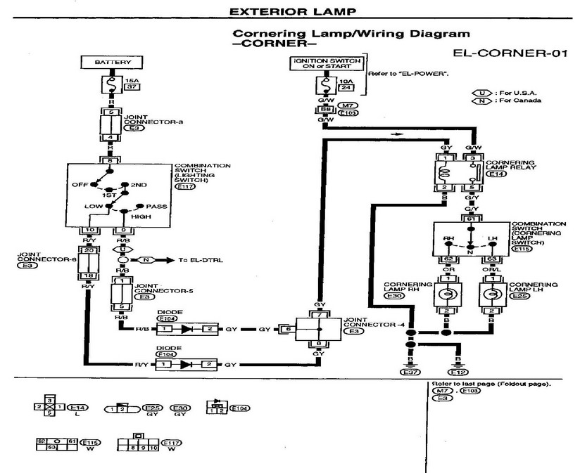

       ลองดูไดอะแกรม อันนี้เผื่อเป็นแนวทางได้ครับ
 จาก Pay B13
 พุธ, 15/11/2549
08:58
202.183.235.3
       โอ้ว ขอบคุณอีกที่ ได้ปวดหัวอีกแล้ว จะลองไปศึกษาดู
ผมใช้แค่วงจรหน่วงเวลาไม่ให้มันกระพริบ แค่นั้นเองครับ
