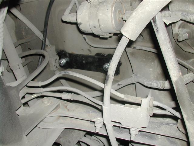

       เริ่มตั้งแต่ใช้แก๊สได้ประมาณสี่เดือน เริ่มมีอาการวิ่งทางขรุขระแล้วมีเสียงก๊องแก๊งมาจากถัง
คิดว่าลูกลอยเคาะถัง แต่ไม่อยากเปิดถังมาดัดลูกลอย ทิ้งไว้ก่อน
เวลาเอารถไปเข้าอู่ ยกรถลอยขึ้น ก็เห็นว่า ซิลิโคนที่ยิงกันน้ำไว้่ที่ท่อโปโล และน๊อตยึดถัง
มันร่อนลอกออกมา ไม่ได้การ น้ำหรือความชื้นมันต้องคาอยู่ตรงร่องที่ลอกออกแน่ อมชื้นกว่าไม่มีซิลิโคนแน่ๆ ทำไงดีล่ะ
ไปเดินห้าง เห็นสเปร UNDERCOAT เข้าท่าแฮะ ซื้อมาหนึ่งกระป๋อง 139 บาท (อีกยี่ห้อ 240 )มันเป็นเหมือนยางมะตอยเม็ดละเอียดฉีดไว้ซักพักจะแห้ง กันน้ำกันชื้นกันสนิมได้ดี ฉีดไว้บนกระดาษแข็ง พอแห้งพับกระดาษ กระทืบๆ ตรงรอยพับ กางดู ยางยังไม่แตกเลย เยี่ยมมากๆ
เมื่อวาน มีเวลา เอาแม่แรงยกรถให้พอมุดได้ อย่าลืมเอาเหล็กยาวล๊อกแกนหมุนของแม่แรงเมื่อความปลอดภัย
มุดเข้าไปดึงซิลิโคนออกทั้งหมด เจอเลยว่า น๊อตยึดถังมันคลายตัว นี่แหละ ต้นเหตุเสียงก๊องแก๊งของถัง
เหอๆ ดีนะน๊อตมันยังไม่หายไป เดี๋ยวมีอาการตกหลุมแล้วถังลอยมาตกตรงหน้าตัก เอิ๊กๆ
เลยขันน๊อตให้แน่น แล้วฉีด Undercoat ทับไว้ น่าจะกันน๊อตคลายตัวได้ ต้องลองใช้ซักสองสามเดือนค่อยว่ากันอีกที

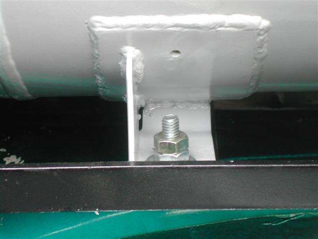

       ลองแบบนี้ดูครับ
 อังคาร, 14/11/2549
07:32
124.121.136.103
       ล็อคตัวเมีย2ตัวครับ
 จาก ยส
 อังคาร, 14/11/2549
11:45
203.146.63.187
       แจ๋วดีครับ จะหามาซ้อนบ้าง ไอเดียดีจัง

       คุณ เปิ้ล Accord ครับ หมุนน๊อตไม่ออกก็ไม่กลัวครับ
เพราะพลังคน+แขนโมเมนต์หมุนที่ยาวกว่า ยังไงก็คงหมุนออกครับ
กลัวแต่มันจะหมุนออกเอง คิดว่าคงต้องคอยตรวจทุกเดือนจะดีกว่า
ขอบคุณเรื่องซ้อนน๊อตตัวเมียครับ จริงๆ จากการหาความรู้ก่อนติดตั้งก็คิดว่าน่าจะซ้อนน๊อต
แต่ไม่อยากจู้จี้กับช่างติดตั้งนัก เพราะจู้จี้เรื่องอื่นๆ มากแล้ว และเห็นช่างขันน๊อตแน่นมากๆๆๆๆ
และคิดว่า น๊อตยึดถังว่าน่าจะแน่นตลอดกาล แต่จากการใช้งานจริง มันหลวมได้ครับ
ในรูป 10,11 ไม่ใช่น๊อตแบบทั่วไปนี่ครับ เป็นแกนเหล็กเกลียว แล้วใส่น๊อตตัวเมียด้านละสองตัวใช่ป่าว
แบบนี้ดีกว่าใช้น๊อตตัวผู้-ตัวเมียอย่างไรครับ?

       ยังสงสัยเรื่องน๊อตในรูป 10,11 อยู่ครับ ใครรู้ช่วยตอบด้วยครับ
