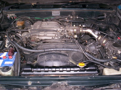

 จาก 3VZ
 อังคาร, 21/11/2549
12:27
124.120.49.252
       3VZ -FE 3000 CC
