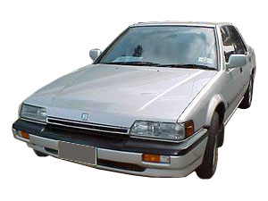

ผมจะเปลี่ยนเครื่องเป็น H22a หรือ F22b อันไหนดีกว่ากันครับ แล้วจะติด Gas แบบ Fix ได้ไหมครับ

       รถผม accord 88 ครับ จะลงเกียร์ออโต้ครับ ตอนนี้ใช้เครื่องเดิมติดแก็สอยู่ครับ ถ้าเปลี่ยนเครื่องจะถอดระบบแก็สมาใส่เครื่องใหม่ครับ อยากติดแบบ fix เหมือนเครื่องเก่าจะดีไหมครับ แล้วระหว่างเครื่องสองตัวนี้อันไหนดีกว่ากันครับ เพราะที่ 9yakyai ราคาสองตัวนี้ต่างกันแค่ 5000 ครับ F22b 55000 H22a 60000 ครับ ขอบคุณครับ
