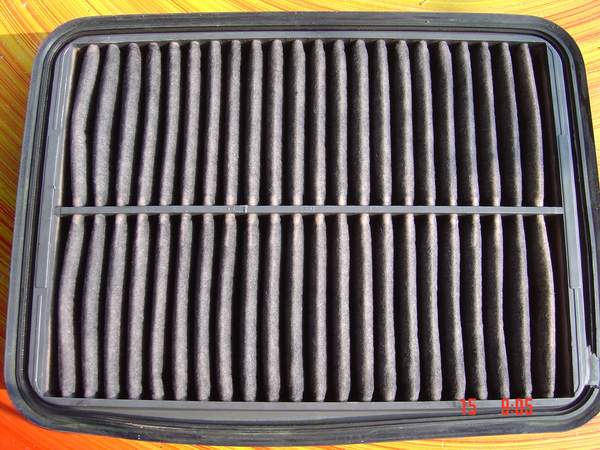

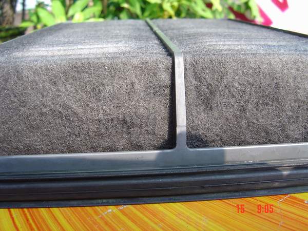

 จาก corolla
 พุธ, 15/11/2549
09:08
58.181.180.90
       ลองล้างแบบ คต 9 ได้ความสะอาดที่สุดแค่นี้
ชอบลอง หนุกดี......
 จาก corolla
 พุธ, 15/11/2549
09:10
58.181.180.90
       รูปนี้ด้านใน ยังไม่แห้ง
ก็เลยยังไม่ได้ลอง ไม่เห็นมัมจะฉีกขาดตรงไหน
เอาปั๊มในบ้านอัดฉีดด้วยนะ ขอบอก
