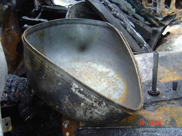

       ถ้ายังไม่มีผู้ผลิตรายอื่นๆ กล้าเอาถังมาทดสอบเผาให้ดูเพิ่ม
ก็ใช้ของเมทัลเมทดีกว่า

       มันมาตราฐานความปลอดภัยเดียวกันแหละครับไม่ว่า เมลทัลเมท สหมิตร ชื่นศิริ หรืออื่นอยู่ภายใต้มาตราฐานการควบคุมพื้นฐาน แต่จะพิเศษขึ้นได้ยกตัวอย่างเช่นถังที่ทดสอบนั้นเป็นรุ่นแนวเชื่อมแนวเดียวดังนั้นก็มีความปลอดภัยมากกว่าในด้านหลักวิศวกรรมเนื่องจากการระเบิดส่วนใหญ่เกิดฉีกขาดที่แนวเชื่อม(ซึ่งแข็งแรงน้อยสุด)ดังนั้นแนวเชื่อมน้อยย่อมแข็งแรงกว่า แต่ก็ต้องดูเรื่องราคาควบคู่ไปด้วยน่ะครับ

       อยากใช้ถังสหมิตร ดูนี่ก่อนตัดสินใจ เรียกร้องให้ออกมาแสองสปิริต
ยังเงียบอยู่

       http://www.gasthai.com/boardgas/question.asp?page=5&id=A17692
ลองอ่านข้อมูลของถังยี่ห้อนี้ก่อนตัดสินใจด้วยครับ
