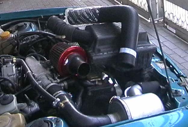

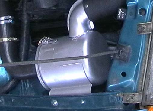

       สำหรับท่านผู้ไม่ชอบกรองเปลือย มีทางออกโดยใช้กรองอากาศดัดแปลงที่มีขายสำเร็จรูป ใส่ในเป็นของรถอีซูซุ ราคาไม่แพง เป็นเหล็กปั๊มขึ้นรูป ที่ล๊อกฝาเรียบร้อย
 จาก วิวัฒน์124
 ศุกร์, 10/11/2549
16:47
124.120.202.45
       ด้านบนของรูป เป็นท่อยางงอ 90 องศา ของรถบรรทุกนิสสันยูดี ซื้อจากวรจักร เพียง 250 บาท ขนาดกว้าง 2 นิ้วครึ่ง กล่องดำใต้ท่อยาง เป็นกรองอากาศตัวเดิมในรถโอเปิลคันนี้ สี่แดงเป็นกรองเปลือย ที่ใช้แล้วมีเสียงดังน่ารำคาญ
จึงซื้อกรองดัดแปลงใช้ใส้กรองของอีซูซุมาใช้ ที่ร้านบางไผ่ เรียกชื่อว่า"กรองดัดแปลง"

       เมื่อก่อนนี้ ไม่รู้ว่ากรองอากาศแบบดัดแปลงมีขาย ผมต้องซื้อไส้กรองอากาศของรถกะบะอีซูซุ แล้วไปจ้างร้านทำท่อไอเสีย ต่อเป็นตู้กรองอากาศให้

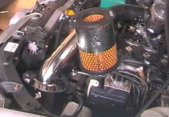

       ขออนุญาตถามนะครับว่าถ้ารถมี airflow sensor ติดตั้งอยู่จะติดตั้งใส้กรองแบบนี้ได้หรือไม่ครับ (คือว่ากล่องใส่ใส้กรองเดิมๆมันพังน่ะครับเนื่องจากมีอายุใช้งานยาวนาน กำลังตัดสินใจว่าจะใช้กรองเปลือยหรือไปซื้อเชียงกงหรือกรองดัดแปลงดีครับ) ขอบคุณล่วงหน้าครับ

....ร้านบางไผ่ที่ผมซื้ออยู่ใกล้ที่ทำการเขตพระโขนง ถนนสุขุมวิท ตัดรูปไปให้ร้านอะไหล่ดู น่าจะพอหาซื้อได้
ราคารวมกรอง 450 บาท ถูก-แพง อยู่ที่ร้านเอากำไร และราคาที่ส่งมา อาจจะมีโรงงานผลิตหลายแห่ง หลังจากซื้ออันนี้มาแล้ว ไปเดินวรจักร์ ก็พบว่ามีร้านที่ขายตัวยนี้อยู่ถนนบริพัตร งานเรียบร้อยกว่านี้แต่ไม่ได้ถามราคา
รถที่มีแอร์โฟร์ น่าจะติดตั้งได้ ต้องให้ร้านท่อไอเสียชวยดัดแปลง เจาะ-เชื่อม บ้าง ของผมก็ให้ร้านท่อไอเสียตัดท่ออากาศเข้าแล้วเชื่อมใหม่ เพื่อเปลี่ยนทิศทาง

       มีมาเสนออีกรุ่น
ชื่อว่า กรองตุ๊กๆ มีข่ยที่ร้านเจ๊หลี เคยหยิบมาดูเล่น
รูปร่างคล้ายของพี่ วิวัฒน์ แต่ราคาถูกกว่า
