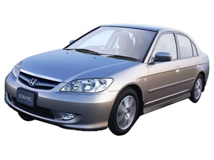

       รบกวนผู้รู้ช่วยแนะนำหน่อยครับ สำหรับ Civic 1.7 Dimension 2004 ติด Autronic 15 เบาดับ
มันมีอาการเบาดับ เวลาเบรครถ ขับปกติก็ดี ๆ ขับน้ำมันก็โอเค แต่พอเป็นแก๊สเวลาเบรคมันจะมีอาการรอบตก ๆ ประมาณ 500 รอบหรือต่ำกว่า และบางครั้งก็ดับ ติดมาประมาณ 3-4 เดือนแล้ว ทีแรกก็ติด Jet 21 อาการหนักครับ เบาดับตลอดขับไม่ได้เลย เวลาจูนจะขึ้น oversize ตลอด เป็น 18 ก็ยังดับอยู่ สุดท้ายเป็น 15 อาการเบาดับก็หายไปเป็นเดือน สุดท้ายประมาณหลายอาทิตย์ก่อนก็ดับอีก แล้วก็ดับ ๆ ต่อมาเรื่อย ๆ
แก้ไขไปหลายวิธีแล้ว
1.เปลี่ยนหัวเทียน
2.เปลี่ยนกรองอากาศ
3.ล้างลิ้นปีกผีเสื้อ
4.ให้ศูนย์เช็ครอบเครื่องและ IAC (ตัวควบคุมรอบเดินเบา)
5.จูน manual แล้ว มั่นใจว่าอัตราการฉีดแก๊สและน้ำมันเท่ากันตลอดไม่ว่าจะเป็น ตอนไม่เปิดแอร์, ตอนเปิดแอร์, ตอนเข้าเกียร์, ตอนเปิดไฟ ชัวร์สุด ๆ
6.สาย vacumm ก็ต่อจาก VIR เข้ามาที่ท่อไอดี (ตรงจุดร่วมหลังลิ้นปีกผีเสื้อ) ตามสูตรเป๊ะ
ก็ยังไม่ได้ ยังมีอาการเบาดับอยู่
พอดีไปอ่านกระทู้ที่ 36 ตาม link http://www.gasthai.com/boardgas/question.asp?page=2&id=A17501 ของคุณ YJ:-D บอกว่า "ปล. Honda ที่มีปัญหาเดินเบา ลอง ปรับระดับ แผ่นประเกนตัวนี้ ดูครับ จากรูปคห.33 มันเป็นปุ่มให้หมุน แต่ส่วนใหญ่มันเป็น สกรูหกเหลี่ยมครับ" ก็เลยสงสัยว่ามันจะช่วยได้ไหม มันจะปรับยังไงและมันจะมีผลยังไงบ้าง
ควรลองปรับไหม มันเป็นตัวปรับแรงดันของ VIR ใช่ไหมครับ
