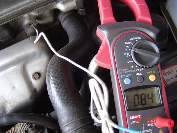

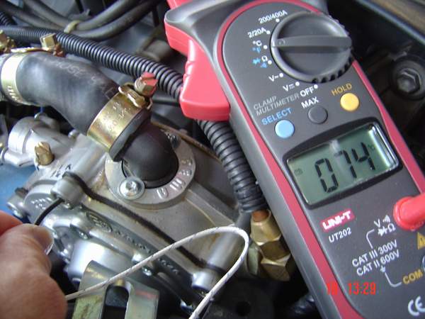

       ที่หม้อต้ม FEMA วิ่ง 40 กมแล้ววัด
 จาก corolla
 เสาร์, 11/11/2549
17:58
58.181.184.253
       ที่ เครื่อง 4e-FE วิ่ง40กม
