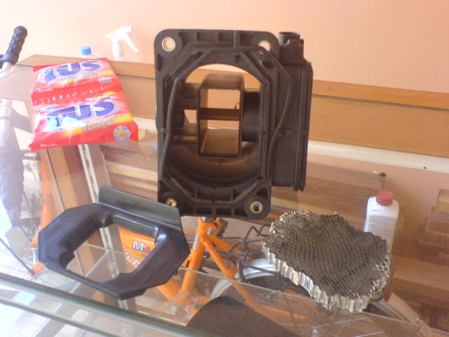

อยู่ดีๆดันไปจูนแก๊ส เห็นว่าใช้เครื่อง ฮึ วิ่งมาวันเดียว แบคไฟร์ กระจุยเสียตังอีก 3500 เซ็งจิตเลย

       ติดแก๊สมา 3 เดือนไม่เคยจูนเลย อยู่ๆดันคันมือคันไม้ไปให้เค้าจูน เห็นใช้เครื่องจับวัดไอเสียด้วย เออดูเข้าท่า 100 เดียวเอง ขับมาได้วันเดียวได้เรื่องเลย แบคไฟร์ ซะงั้น ไม่น่าเลย ซวยจริงๆเลยต้องเสียตังอีก 3500 เฮ้อ .. แหมเห็นมีเครื่องวัดอย่างดีไม่น่าเลย ต้องกลับไปให้อู่แท็กซี่ซ่อมให้จูนให้ใหม่ ฮึดีกว่าใช้เครื่องอีก คิดแล้วเซ็งๆๆๆๆๆๆๆๆๆๆๆๆๆๆๆๆๆ

       แย่เลยครับ ขนาดมีเครื่องมือวัด แล้วยังแบ็คเนี่ยะ เขาจงใจให้มันประหยัดหรือป่าวอ่ะ (แบบว่าข้าจูนเก่ง เห็นมะ ประหยัดขึ้นกว่าเดิมด้วย)
ทางที่ดี ลองหัดจูนด้วยตัวเองจะดีกว่าครับ ไม่ต้องพึ่งใครหรอก

       ลืมบอกไป ถ้าไฟเช็ค engine ไม่ขึ้น มันไม่เสียนะ ถ้าไม่แตกเสียหาย เช็ดเขม่าออกซะหน่อย ตามรูด้านในหนะ
ส่วนตะแกรง ไม่ต้องใส่ก็ใช้งานได้ แต่มันจะ.....(อ่านเองในกระทู้ละกัน)

       แอร์โฟล์ว หน้าตาคุ้นๆ หุหุ ......

       แอร์โฟร์อะไรตั้ง 3,500 รุ่นไหนครับ แพงจัง ผมก็แบ็กเหมือนกัน เน่าไป 2 ลูก ลูกละ 2,000 ครับ

       ตอนนี้พังอีกลูกแล้วครับ อยู่อู่เนี่ยตอนนี้ ทำไงดี ถ้ามันพังเดือนล่ะลูก แล้วจะใช้แก๊สไปทำไมเนี่ยเซ็งเลย เออแล้วมันแบ๊คไฟเนี่ยใครรับผิดชอบครับเพราะที่อู่เค้าเป็นคนจูนแก๊สให้น่ะแล้วมันแบ๊คไฟเนี่ยทำไมอู๋ไม่รับผิดชอบให้ล่ะครับ งง เพราะผมก็ไม่ได้ไปจูนแก๊สเองซ่ะหน่อย เฮ้อ สงสัยไม่ได้ประหยัดแล้วมั้งงานนี้

       อู่น่าจะรับผิดชอบนะครับ เพราะมันจูนบางจนไฟแบ็ก ไม่ใช่ความผิดของเรานี่หว่า ถ้าแก้ไม่หายยังไง ไปติดแลมด้า ร้านน้าเหลิมก็ได้ครับ 089-962-5705 ไม่แบ็กจากการบางแน่นอน (โฆษณาให้อีกล่ะ )
แอร์โฟล์ลูกละ 2,000 บาท แบ็กไป 2 ลูกแล้ว เป็นเงินไปแล้ว 4,000 บาท แล้วไม่รู้เมื่อไหร่จะแบ็กอีก ตัดใจติดแลมด้าแค่ 3,000 ไม่แบ็กแน่นอน ลงทุนครั้งเดียวไปเลย (ความคิดผมนะ ไม่ได้บังคับให้ต้องเชื่อนะครับ เดี๋ยวคนอื่นมาโพสต่ออีก ว่าเปลืองหยั่งงั้นหยั่งงี้
