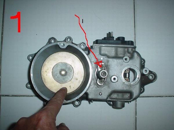

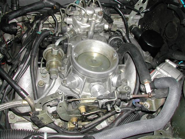

       ผมใช้ 190E เครื่อง 1800 เกียร์ธรรมดา ติดแก๊สแบบฟิกครับ เมื่อวันเสาร์ที่ 4 พ.ย.49 ผมไปงานคอมมาร์ตที่ศูนย์สิริกิตต์มา ขากลับทุ่มกว่าขับถึังกองทัพอากาศ ถ.วิภาวดี จากช่องคู่ขนานกำลังจะเข้าช่องในตรงช่องทางเข้าพอดีครับ ปรากฎว่าเครื่องดับครับ ลืมบอกว่าวิ่งแก๊สมาครับ สตาร์ทน้ำมันหลายครั้งไม่ติด สตาร์ทติดสั้่น ๆ แล้วดับแบบว่าเร่งไม่ขึ้น ก็เลยใช้ความรู้ที่อ่านมาจากผู้รู้่หลายท่านในเว็บเปิดฝากรองอากาศ พบว่า แผ่นเซ็นเซอร์เพลท (แผ่นกลม ๆ อยู่ใต้
มิกเซอร์แก๊ส) มันคับช่อง คือปกติมันจะกดลงแบบนุ่ม ๆ เท่าที่ผมรู้มัีนมีไว้เปิดปิดอากาศ ดู
แล้วหมดปัญญาแก้ด้วยตนเอง พอดีมีเด็กอู่รถเดินมาจากไหนไม่ทันสังเกตมาสอบถามและช่วยเหลือเบื้องต้นแต่ก็ทำอะไรไม่ได้เพราะอุปกรณ์มันเสียแน่นอน จึงอาสาเข็นเข้าอู่ซ่อม
อยู่หลังปั้ม ปตท. ตอนนั้นสองทุ่มกว่าแล้วครับ ช่างจะไปเที่ยวงานลอยกระทงกัน ผมกับ
เมียก็เลยนั่งแท๊กซี่ไปลงรังสิตแล้วนั่งรถประจำทางกลับบ้านพักที่อยุธยาครับ ต่อมาวันอาทิตย์ผมไปที่อู่ ช่างอึ่งบอกว่า ไอเดิล หรือแอร์โฟร์เสียแต่ร้านอะไหล่ปิด ต้องวันจันทร์ ก็ต้องตามนั้นครับ วันจันทร์ตอนเที่ยงช่างอึ่งซื้ออะไหล่ได้ที่ร้านเล้งดอนเมือง ได้มาทั้งชุดรวมทั้งยางตีนเป็ดด้วย ( ไม่เกี่ยวกับชุดฝักบัวนะครับ) ติดตั้งไม่นานก็เสร็จ อ้อ ผมถือโอกาสเปลี่ยนหัวเทียนด้วย แต่ผมต้องวิ่งน้ำมันเพราะยังไม่กล้าใส่มิกแก๊ส สาเหตุก็คือ ผมไม่รู้ว่ามัีนเสียเพราะการแบ๊คไฟร์ของแก็สหรือเปล่า ผมกลัวมันเป็นซ้อนติด ๆ กันจะต้องเสียเงินอีก เพราะค่าไอเดิลที่ช่างอึ่งซื้อมาก็ 4800 ค่าแรงอีก 1000 ค่าหัวเทียน 4 หัว 480 รวม 6280 ผมเล่าให้ฟังเฉย ๆ ครับ แต่มีคำถามอยากรู้ อยากรบกวนถามท่านผู้รู้ครับ
1. มันเสียเองเพราะหมดอายุการใช้งานหรือเกี่ยวกับแก็สครับ โดยเกิดแบ๊คไฟร์ครับ พอดีช่วงนั้นรถวิ่งกันเยอะเสียงอึกทึก ผมอาจไม่ได้ยินเสียงแบ๊คก็ได้ โดยมันอาจแบ็คเบา ๆ
2. ถ้ามันแบ๊คทำไมส่วนอื่นผมไม่เป็นอะไรเลย เช่นยางตีนเป็ด แผ่นเซ็นเซอร์ ลิ้นปีกฯ
แม้กระทั่งแผ่นเซ็นเซอร์ก็ไม่บิดเบี้ยวเสียรูปแต่อย่างใด
3. จุดที่มันเสียอยู่ตรงไหน ช่างบอกว่าแกนหรือก้าน ตามรูปเสีย มันซ่อมได้ไหมครับ ผม
จะโพสต์รูปตามทีหลังนะครับ ทำไม่ค่อยเป็น ส่วนใหญ่จะอ่านอย่างเดียว
4.ราคาอุปกรณ์และค่าซ่อมแพงมากเกินไปหรือไม่ครับ
5. ถ้ามันเกิดจากแบ๊ค ผมจะป้องกันยังไง ผมจำได้เคยอ่านกระทู้ผ่าน ๆ ให้เจาะช่องลด
แรงแบ็คตรงขอบแอร์โฟร์
6. หลังเปลี่ยนอุปกรณ์ดังกล่าวแล้วจะต้องจูนอะไรใหม่ไม๊ครับ เพราะรู้สึกว่าเครื่องสวิงครับ

       ตรงนิ้วชี้นะครับแผ่นที่มันฝืดคับ ส่วนตรงลูกศรก็คือก้านหรือแกนที่ช่างบอกมันเสียแล้วก็ต้องเปลียนทั้งเบ้าเลยครับ

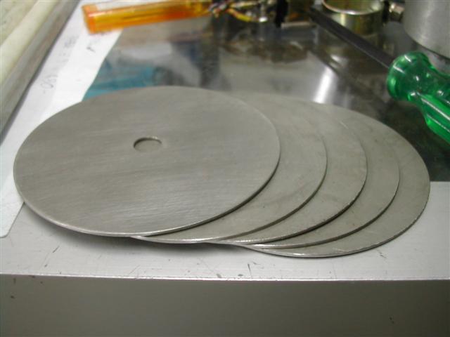

       คุณ เมืองใหม่รวมช่าง ขายเท่าไรครับแผ่น อะ จะชื้อสำรรองไว้ tu_bk@hotmail.com และ
ถ้าทำแบบใน คห 3 เท่าไรครับ (ผมคิดว่ารูเดี่ยวก็น่าจะพอนะ ในรูปมีตั่งสามอะ)

       ขอเพิ่มข้อมูลอีกนิดครับ ก่อนเกิดเหตุครั้งนี้ มันมีอาการแปลก ๆ คือตอนเร่งเครื่องมันวืดหายนิดหน่อย ขาดช่วงแล้วก็กระชากออกตัวไปได้ตามปกติ จริง ๆ แล้วตอนนั้นถ้ามันเสียแค่แผ่นกลมฝืด ผม
ลืมลองที่คุณวิวัฒน์ 124 เคยบอกไว้ว่า ถอดแผ่นออกแล้ววิ่งแก๊สได้ พอดีมันวุ่นไปหมดเลยลืมลองดู
คุณเมืองใหม่รวมช่าง ติดต่อยังไงครับ เห็นตัวลดแรงแบ๊คจากภาพแล้วสนใจ แต่เอาช่องเดียว ผมไม่พร้อมจะทำเอง อยากทราบราคาครับ karoon_6414_@hotmail.com

       ตอนหัวค่ำผมว่าง เลยหยิบไอ้ตัวปัญหามาดูเพราะผมสงสัยมากว่าถ้า มันแบ็คแล้วทำไมมันไปเสียไอ้ แกนเหล็กอันนิดเดียว อย่างอื่นไม่เป็นอะไรเลย เลยลองไขแผ่นกลมเข้าออกดู พบว่ามันขยับให้ตัว
ได้ และมันก็กดแล้วนุ่มลงไปเหมือนเดิม กดแกนมันก็ดันแผ่นลงปกติ นึกเอะใจว่ามันอาจไม่เสียเพียงขยับไปจากจุดเดิมทำให้ มันฝืดไม่เปิดอากาศเข้า ความที่เราไม่ตั้งสติให้ดีตอนนั้นเรื่องก็เลยใหญ่ไปง่าย ๆ เพราะความสงสัยพรุ่งนี้จะลองเล่นดู กะจะถอดเปลี่ยนเอาของเก่าใส่ดูเลย เอาทั้ง ๆ ที่ไม่เป็นนี่แหละ ไม่ไหวค่อยเรียกช่างมาใส่ มันจะได้เป็นประสบการณ์สอนตัวเองครับ ไม่เป็นไรครับ ไม่เป็นไร

       คุณการุณเข้าใจถูกต้องแล้วครับ มีการแบ๊คไฟร์ไม่รุนแรงมาก ทำให้แผ่นแอร์โฟล์วเคลื่อนตัว วิธีแก้แค่คลายน๊อตแล้วขยับแผ่นเล็กน้อยเท่านั้นเอง แต่น้ำมันอาจเพี้ยนไปบ้างนิดหน่อยเนื่องจากอากาศเปลี่ยนเล็กน้อยจริงๆ(วางแผ่นไม่เป๊ะเหมือนเดิม) ที่ซื้อมาก็เก็บไว้เป็นอะไหล่ก็แล้วกัน

       งานเยอะครับเลยไม่ได้คุยต่อ ลองแล้วครับ ไม่เสียจริงด้วย แต่นิ้วกลางโดนท่อไอเสียพอง ป่านนี้
ยังไม่หายเลยครับ ขอบคุณคุณนิค รามอินทราครับ
