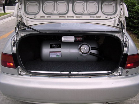

       Civic EG ใกล้เคียง EK ติดได้ครับไม่ปัญหา ผมใช้ถังแบบนี้ครับ ไม่ต้องยกขาตั้งแต่ใช้บางอะไหล่นอกครับ
