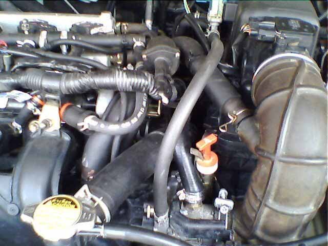

ถ้ไม่ใช้มิกเซอร์ เจาะรูท่อแก๊สหลังแอร์โฟร์เลยได้ไหมครับ
จาก บอย
อังคารที่ , 7/11/2549
เวลา : 10:53
58.9.190.94
อ่านแล้ว = 629 ครั้ง
       อยากทราบว่าถ้าเราไม่ใส่มิกเซอร์จะเป็นอะไรไหมครับ
ขณะใช้นำมันจะได้ไม่มีปัญหาครับ
ถ้ามิกเซอร์ช่วยให้แรงดูดสูงขึนจริง ก็ต้องไม่มีปัญหากับนำมัน

       ลองทำดูครับ ถ้าแรงดูดพอ ก็สามารถจูนได้เหมือนกัน ไม่มีกฏตายตัว เพราะหลักการก็คือ ทำยังงัยก็ได้ ให้ส่งส่วนผสมไอดี ที่เหมาะสม เข้าสู่ห้องเผาไหม้ มันก็ทำงานได้แล้วครับ

       เคยได้ยินมาเหมือนกันคับ ว่ามีอู่ติดตั้งแก๊ซ ที่ไม่ได้ใช้ Mixer คับ เจาะรูใส่ท่อแก๊ซ แล้วจูนด้วย Lamda
ลองดูคับ ได้ผลไงมารายงานบ้างนะคับอยากรู้เหมือนกัน

ได้ครับ
แต่ต้องเจาะใกล้ๆลิ้นเร่ง

       ถ้าไม่ใช้มิกส์แรงดูดก็จะน้อย ก็ต้องคลายเซ้นต์เยอะนะ

       ใช่แล้วครับต้องเจาะใกล้ๆลิ้นปีกผีเสื้อถึงจะวิ่งได้ดีครับ
