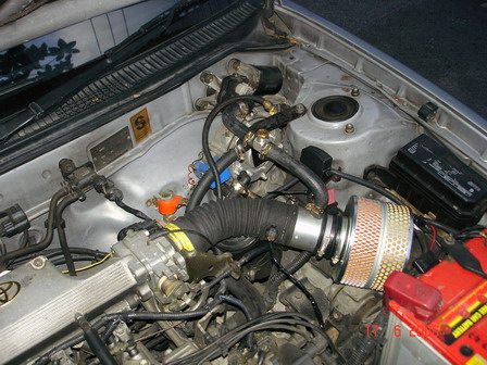

 จาก ยระนัน
 พฤหัสบดี, 9/11/2549
09:52
124.157.153.104
       รูปของผม
 พฤหัสบดี, 9/11/2549
11:13
       สีแดงคือ ไอเดิล (ตามความเข้าในของคนในเว็บ และหน้าที่การทำงานของมัน)
สีเขียวคือเซน ครับ รุ่นใหม่ๆคงเป็นพลาสติกสีดำครับ
ส่วนการย้ายมิกของคุณ ระยะนัน มี 2 วิธีครับ
1 เปลี่ยนท่อ ID ใหม่ ซื้อมา 300 บาทครับ ของเทียมครับ แต่เหมือนของแท้เด๊ะๆ ใช้ได้ครับ อันเก่าโยนทิ้ง
2 หาน๊อต มาขันแล้วอุดรูเก่าครับ และควรจะยาซิลลีโคนไว้ด้วยครับกันอากาศรั่วครับ

       อันนี้ ย้ายมิกของรูปรถพี่โจ๊ก เปลี่ยนกรองด้วย

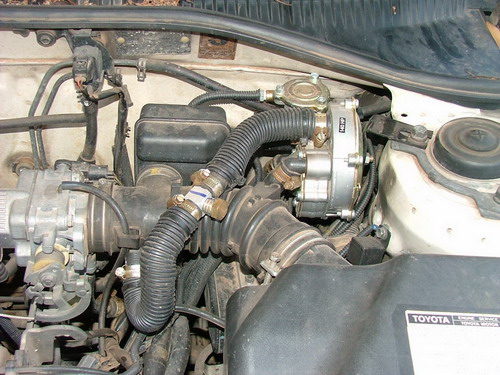

125.24.146.227
       อันนี้ ของพี่ปอร์ ครับ หม้อโทมาเซตโต้เหมือนกัน เกียร์ธรรมดา

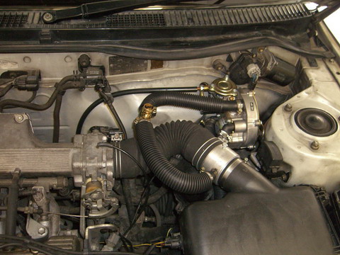

125.24.146.227
       อันนี้ของผมเองครับ ความเรียบร้อยไม่มีครับ เพราะ มั่วกะพี่เก้าอยู่สองคน เป็น คันแรก ครับ ที่ ลงมือย้าย กับพี่เก้า พี่เก้าก็ย้ายของผมคันแรกเหมือนกัน
