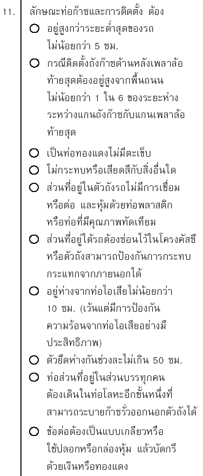

       เดินท่อทองแดงใต้ท้องรถดดยเดินไปตามท่อน้ำมันและเบรก เจ้าหน้าที่ขนส่ง ซึ่งคาดว่าน่าจะเก่งกว่าวิศวกรเสียอีก( เพราะผมไปตรวจกับวิศวกรผ่าน) บอกว่า ต้องมีอะไรมาครบท่อทองแดงอีกที เพื่อป้องกันการกระแทก สรุปผมไม่แก้ ไม่ตรวจ ไม่ต่อแล้ว เซ็ง ใช้แม่งมันอย่างนี้แหละ ใช้มา10 กว่าปี รถยนต์ออกแบบมาจากโรงงานผู้ผลิตแล้ว ว่ามันไม่น่ามีอะไรมาดดนท่อนำมันได้ แต่ท่อแก็สเดินตามท่อนำมันไม่ได้

       โดยปกติท่อแก๊สที่เดินคู่ไปกับท่อน้ำมันต้องมีฉนวนหุ้มห่อ (ปลอกยางสีดำนั่นแหละครับ) ผมว่าก็ถูกต้องอย่างที่เจ้าหน้าที่เขาพูดละครับ แล้วช่างที่ติดตั้งให้คุณเขาไม่รู้เรื่องเลยเหรอ แก๊สรั่วอันตรายกว่าน่ำมันรั่วนะครับ
ผมว่าถ้าวิศวกรตรวจอย่างละเอียด ก็ไม่ผ่านนะครับ นอกจากว่าเขียนใบตรวจอย่างเดียว โดยไม่ได้ตรวจ

       ลืมบอกไปครับท่อทองแดงของผมมีฉนวนห่อห้มแล้วครับ แต่เขาจะให้เอาเหล็กมาครอบอีกทีครับ

       เข้าใจว่าเจ้าหน้าที่ต้องการให้ท่อทองแดงอยู่ในราง ครับ โตโยต้าหลายๆรุ่นเดินท่อน้ำมันในราง ซึ่งมีแผ่นครอบอีกชั้น ผมก้โดนให้ย้ายท่อทองแดงไปอยู่ในรางเดียวกับน้ำมันเหมือนกัน ครับ

       เข้าใจว่าบางรุ่นไม่มีรางครอบ

       ก็เพราะของผมไม่มีรางล่ะซิครับ ถึงปวดหัวอยู่ว่าจะทำยังไง เพราะถ้าไปเจาะเอารางไปครอบรับรองสนิมกินบานเลย เพราะรถมัน 10 กว่าปี แล้ว แล้วเขาก้ไม่ได้ทำมาเพื่อให้เจาะ เพราะถ้าเจาไส่รางต้องหลายรู้ละครับ เซ็งเลย

       ผมก็เดินท่อแบบเดียวกับคุณ กิ๊ก ก็ตรวจผ่านนะครับ ผมว่าเจ้าหน้าที่ขนส่งอารมณ์เสียมาจากไหนหรือเปล่า อย่างไรตรวจดู รายการตรวจเช็ค ก่อนครับ
http://www.dlt.go.th/inspection/rule/P325-382.PDF
หน้า 31-33

       วันนี้ผมวิ่งหาที่รับทำรางเพื่อครอบท่อทองแดงทั้งวัน ไม่มีร้านไหนรับทำ ทั้งร้านท่อไปเสีย และร้านแก๊ส เพราะว่ามันไม่สามารถครอบได้ เพราะท่อทองแดงมันไม่ได้เดินตรง ๆ มันต้องดัดลัดเลาะไปตามส่วนที่อยู่สูงกว่าส่วนที่ตำที่สุดของรถ สรุปแก้ไม่ได้ ก้ไปตรวจไม่ได้ ส่งสัยต้องดำเนินการอย่างที่เคยได้ยินมาคือเงินซื้อได้ทุกอย่าง
