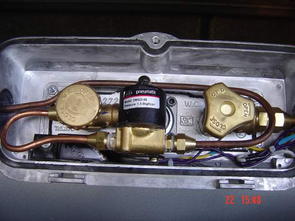

       ผมถัง 58 ลิตร สหมิตร เวลาเข้าไปเติมเต็มถัง วาวล์นิรภัยมันจะทำงาน แล้วไม่ยอมจ่ายแก็สออกจากถังอะครับ สตาร์ทเครื่องไม่ได้ต้องกลับไปใช้น้ำมัน ต้องไปปิดวาล์วที่ถังแก็สไว้ เป็นชั่วโมง แล้วลองอีกที ใช้ได้ปรกติ ใครเป็นแบบผมบ้าง มีวิธีแก้ไขยังไงดีครับ เซ็งมากๆ รถอีกคันใช้ถังเมทัลเมท ไม่เห็นมีปัญหาแบบนี้เลย เซ็งๆ

       จริงๆแล้ก็เป็นทั้งคู่ครับเพียงแต่ว่าจังหวะใครจะเป็นเท่านั้น
วิธีแก้ทำถูกแล้วแต่ไม่ต้องนานขนาดนั้น แค่๒๐วินาทีก็พอ
แล้วถ้าไม่อยากให้เกิดขึ้นเวลาเติมเต็มถังก็ปิดวาลวด้านซ้ายซะช่วยได้ครับ
เมื่อก่อนก็เคยเป็นตอนใช้สหมิตรแต่ตอนนี้ใช้สหมิตรแต่๗๕ลิตรครับวาลวเขียวแดงหมือนกันเลยซ้ำบางครั้งเติมตั้ง๗๖ลิตรยังโอเคเลยไม่รู้มิเตอรโกงหรือเปล่า

       ของผมก็เคยเจอ 2 ครั้งครับ งงไปเหมือนกัน ว่าเกิดอะไรขึ้น แต่ผมดับเครื่องแล้วสตาร์ทใหม่ 4 - 5 ครั้ง ก็ติดได้ครับ ไม่ได้ลงไปปิดวาล์วเลย วาล์วเขียว - แดง
