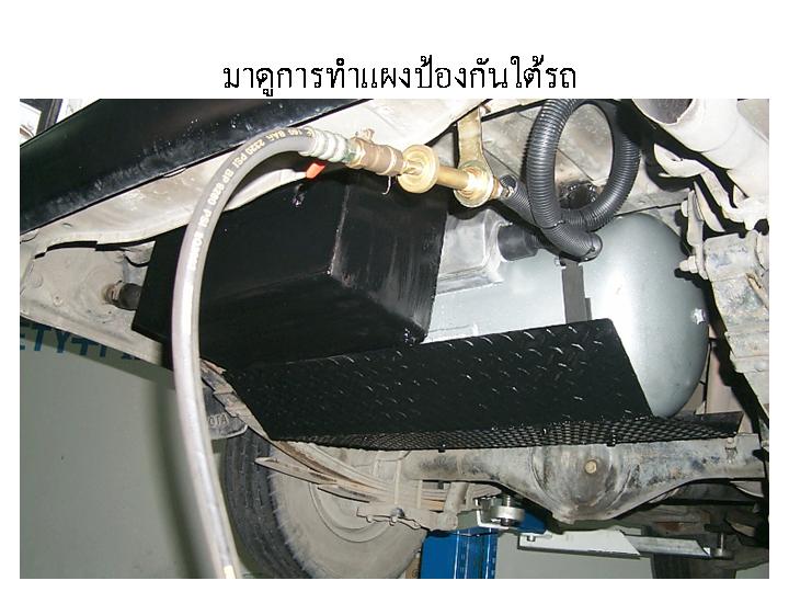

       เห็นใน กทม. ติดไว้ใต้ท้องครับ เอายางอะไหล่ไปไว้ในรถแทน นะจะผ่านนะครับ ที่ต่างประเทศก็ติดแบบนี้

       รู้ไหมที่ไม่ผ่านเพราะอะไร
ก็เพราะระยะห่างจากท้ายรถ หรือตัวถังส่วนที่อยู่ท้ายสุดห่างจากถังไม่เกิน 35 ซ.ม. ซึ่งทำให้ไม่ผ่านขนส่งไง ถ้าอยากให้ผ่านก็วางถังไว้ใต้เบาะตัวสุดท้าย โดยทำการยกขาเบาะแล้วใส่ถังไว้ใต้นั้น พร้อมทั้งตีตู้ปิดให้เรียบร้อย เท่านี้ก็ผ่านสบาย ไม่มีปัญหากับขนส่งอีกต่อไป ไม่เห็นจะยาก

       ใส่ถัง 64 ลิตร ยกขาเก้าอี้เบาะหลังขึ้นนิดหน่อย

       ติดตั้งแบบนี้ ผ่านครับ ยินดีให้คำปรึกษาฟรี โทรถามได้ที่ คุณ สากล โทร. 02 - 312 - 7786 - 7
