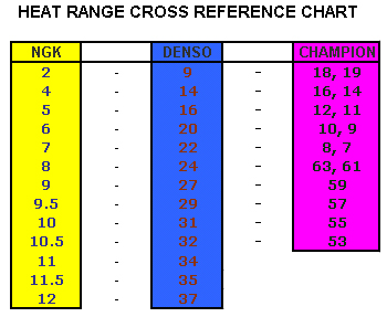

ตารางเทียบเบอร์ จัดให้...

เรื่องเบอร์ คงต้องอ้างตามคู่มือใช้รถครับ มีบอก....
รถใช้แก็ส อุณหภูมิสูงกว่า หน่อย ใช้เย็นขึ้น 1 เบอร์ได้ครับ
เช่น k20r-u11 เป็นของ denso เทียบ NGK เท่ากับเบอร์ 6 ครับ

เทียบเบอร์ครับ...ระหว่าง 3 ยี่ห้อ
เรื่องเย็นขึ้น เลขมากขึ้น ก้อเย็นขึ้น
ถ้าของติดรถ เบอร์ 5 ก้อใช้เบอร์ 6 ครับ
