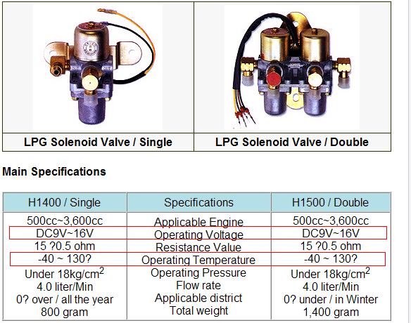

 จาก anake0k
 อังคาร, 14/11/2549
13:40
58.136.112.107
       ตัวอย่างจาก วาว์ล จากเน็ตครับ ไฟที่จ่ายให้ขดลวดได้อยู่ที่ 9~16 Volt. มาดูว่ากระแสไฟที่จ่ายให้กับ
ขดลวดที่แรงดันต่าง ๆ ดูครับ จากสูตรวงจรไฟฟ้าง่าย ๆ
I=V/R , P=V*I ,I=กระแสไฟ, V=แรงดัน ,P=กำลัง, R=ค่าความต้านทานขดลวด ( 15 Ohm )
ถ้า แรงดัน 9V จะใช้กระแส ประมาณ 0.60A และให้กำลังประมาณ 5.4 Watt
ถ้า แรงดัน 12V จะใช้กระแส ประมาณ 0.80A และให้กำลังประมาณ 9.6 Watt
ถ้า แรงดัน 16V จะใช้กระแส ประมาณ 1.07A และให้กำลังประมาณ 17.12 Watt
*ถ้า "กระแสไฟไ และ "กำลัง" ยิ่งมาก ขดลวดก็จะมีความร้อนสะสมสูงขึ้นตามไปด้วย แต่ว่า
ผู้ผลิตก็บอกว่าสามารถใช้งานที่อุณหภูมิได้สูงถึง 130 'C ( แต่ไม่ยักกะบอกว่า เป็นว่าเวลา นาน
เท่าใด...อาจจะแค่ อึดใจเดียวก็ได้)
http://hanaautoeng.en.ec21.com/GC00140886/CA00140901/LPG_Solenoid_Valve___Single___Double.html
