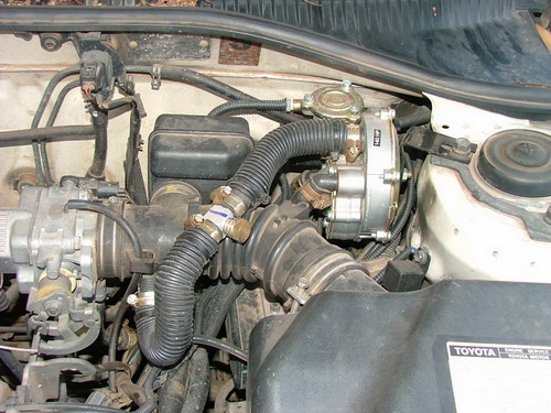

       ขอถามคุณ SK หม้อต้มอะไร ใช้รุ่นเดียวกันอยู่ อยากได้แบบคุณ อัตราการบริโภคแก๊สเท่าไร เดิมน้ำมันเท่าไร เพี่มแลมปด้าใช้งบเท่าไร
ถามคุณอีคาร์ ของผมติดตั้งถูกไหมจากรูป
