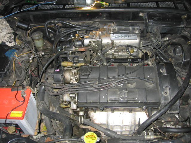

มีใครเคยใช้แก๊ซกับตัว B20A บ้างครับ มีปัญหาช่วยหน่อยครับ

       มีปัญหาเวลาเลี้ยวแล้วเครื่องดับ ตอนนี้ใช้มิกเซอร์ขนาด 26 มม.อยู่ครับ
กับหม้อต้มโทมาเซโต้ ซุปเปอร์ มีใครพอรู้วิธีแก้บ้างครับ ขอบคุณครับ

       จูนใหม่
ว่าแต่ มิก 26 นี่มันวิ่งออกเหรอ

       ไม่เคยใช้แก๊ซกับตัว B20A ครับ เคยแต่ติดตั้งได้มั้ย
เป็นเพราะปรับจูนส่วนผสมไม่ดี(แก๊สบาง) คือ เมื่อเลี้ยวสุด Load จะเพิ่มขึ้น ทำให้ไปฉุดเครื่องกระทันหันคล้ายๆกับอาการตอนแอร์ทำงาน(แอร์ต่อ)นะครับ เมื่อแก๊สในรอบเดินเบาบางมันจึงไม่มีแรงฉุดระบบไว้ได้ เครื่องจึงดับ
อนุญาติให้ใช้ขนาด 28 ได้ครับผม
