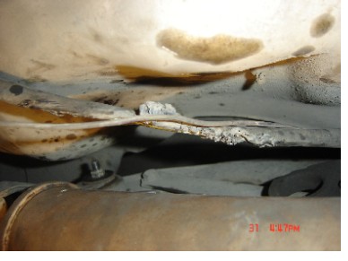

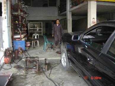

31/10/49 รถผมท่อไอเสียรั่วด้านหน้าเลยเข้าร้านท่อเพื่อซ่อม
 จาก แบงค์
 ศุกร์, 3/11/2549
11:48
124.120.51.123

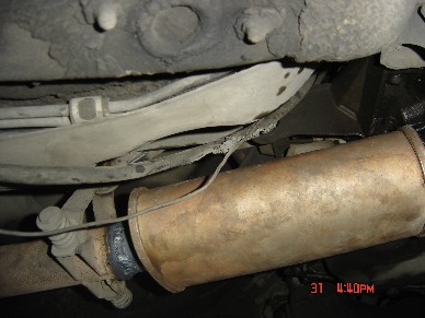

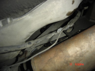

       รถทั่วไปจะมีหม้อพัก 3 ใบ พอดีใบหน้าสุดของผมมันตันแล้วแต่ที่บ้านเหลือหม้อ 1 ใบ ไส้ตรง ก็เลยเอามาให้ร้านเปลี่ยน ปรากฎว่าเจอท่อแก๊สมันเดินมาติดกับหม้อพักใบแรกครับ
 จาก แบงค์
 ศุกร์, 3/11/2549
11:52
124.120.51.123
       หม้อใบแรกของเดิมติดรถมีขนาดใหญ่กว่าหม้อใบใหม่ที่ใส่เข้าไปทำให้ท่อแก๊สอยู่ติดหม้อพักเลย ใบรูปเป็นหม้อที่เปลี่ยนมาแล้วเลยดูท่อแก๊สอยู่ห่างหม้อ
 จาก แบงค์
 ศุกร์, 3/11/2549
12:10
124.120.51.123
       ท่อแก๊สจะมีท่อทองแดงหุ้มด้วยฉนวนท่อรถผมฉนวนละลายหมดแล้วเพราะอยู่ติดหม้อพัก หากเกิดมีการรั่วขึ้นมาอะไรจะเกิดขึ้น
คนเรากว่าจะได้รถมาครอบครองสัก 1 คันแสนยากลำบากต้องมาผ่อนต้องมาเสียดอกเบี้ยให้ไฟแนนซ์และยังต้องมาเจอน้ำมันแพงมาดูดรายได้อีกปีละแสนกว่าบาท(สำหรับผม)หวังจะหนีน้ำมันมาพึ่งแก๊ส แต่ต้องกลับมาเสี่ยงกับอู่ระยำจัญไร ไม่มีจรรยาบรรณ เด็ก ป6 ก็รู้ว่าวัตตุไวไฟไม่ควรเอามาอยู่ใกล้ไฟ ไอ้อู่นี่สงสัยโคตรเง่าวงศ์ตระกูลมีแต่ความต่ำช้าและมักง่ายถึงได้ทำอะไรไม่คิดถึงความปลอดภัยของคนอื่น สงสารและเป็นห่วงสังคมไทยจริงๆหากมีเดรัจฉานในร่างมนุษย์แบบนี้เยอะๆหลายครอบครัวคงวิบัติ

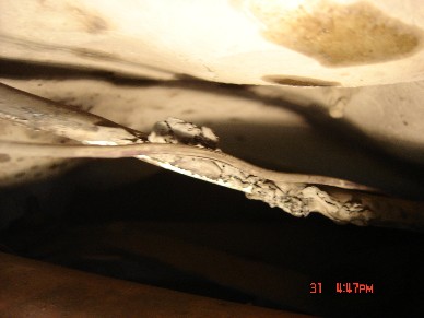

       ซูมให้เห็นชัดๆ รอยสายไหม้ ฉนวนละลาย
ผมไม่ต้องการเห็นรถตัวเองไฟไหม้และไม่ต้องการเห็นรถสักคันในประเทศไฟไหม้เพราะอู่ติดตั้งไม่ได้มาตรฐาน ผมจึงต้องออกมาประจานอู่เดรัจฉานแห่งนี้ ไม่ได้เพื่อความแค้นส่วนตัวแต่เพื่อสังคมไทยได้เพิ่มตัวเลือกว่าอู่นี้ไม่ควรเข้า

       ผมก็เป็นคนหนึ่งที่ติดตามกระทู้ของคุณแบงค์ มาตลอดไม่คิดว่า คราวนี้จะเห็นภาพเต็มๆแบบนี้ คราวนี้ผมเชื่อคุณแบงค์แล้วครับว่าที่นี่มีปัญหาจริงๆ
ใครที่ใช้รถรุ่นเดียวกับคุณแบงค์ ลองครวจสอบดูครับว่าอู่ที่ติดตั้งมาเขาเดินสายให้คุณอยางไง ถ้าพบจุดที่ผิดปรกติ ก็ให้ช่างเขาเดินท่อใหม่ ถ้าไม่มีทางเดินทางอื่น ก็ให้เอาท่อยางกันความร้อนหุ้มทับอีกที เราๆท่านๆ จะได้ใช้รถกันอย่างสบายใจครับ

       ไม่ใช่เฉพาะรุ่นเดียวกัน รถทุกคันทุกรุ่นเวลาเครื่องทำงานท่อไอเสียจะร้อนจัดทุกคันโดยเฉพาะใบหน้าสุด มันไม่ควรเอาท่อแก๊สมาใกล้อยู่แล้ว ลองตรวจเช็คกันดู ส่วนรถผมยังไม่แก้ไขใดๆในช่วงนี้เพราะเดียวไม่มีหลักฐานเล่นงานมัน ครั้งนี้ผมคงด่ามันในบอร์ดย่างเดียวไม่ได้แล้ว ผมต้องกำจัดขยะของสังคมไม่ให้แพร่เชื้อโรคให้ใครอีกให้ถึงที่สุด

       กำลังจะเปลี่ยนไปใช้ท่อ stainless เลย รถเราเองยอมลงทุนหน่อย 6 เมตร ประมาณ 1200 นี้เฉพาะท่อยังไม่รวมข้อต่อ หรือเอาแบบ ngv ไปเลย ประหยัดนำมันเอามาเพิ่มความปลอดภัยดีกว่า เพิ่มติกอีกตัว ถ้าเส็รจแล้วมีติก 3 ตัว คงไม่เวอร์นะครับ เจอกรณี คุณรินแล้วเสียว
