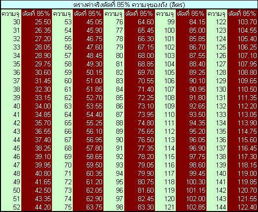

       รบกวนพี่ๆ ช่วยแนะนำหน่อยครับ พอดีผมไปติดแก๊ส LPG ระบบหัวฉีด Autonic จากอ้อมน้อย
ใช้ถังแคปซูล 75 ลิตร ทางร้านแนะนำว่า ถ้าเกจ์วัดแก๊สเหลือ 1 จุด และกระพริบ ควรนำรถไปเติมแก๊ส เท่าที่ผมสังเกตุ ผมจะเติมแก๊สได้เต็มถังที่ประมาณไม่เกิน 52 ลิตร ผมเลยไม่แน่ใจว่าถ้งแก๊สที่ติดมาเป็นถ้ง 75 ลิตรจริงหรือป่าว มีวิธีสังเกตุอย่างไรบ้างครับ

       ดูตัวอักษรปั้มที่หน้าถังเอาสิครับ จะมีบอกไว้ แถวๆเลขที่ถังน่ะ
ถ้าอยากรู้อัตราตัด ก็วิ่งยันรถสะอึก ดับ แล้วค่อยไปเติม อันนี้แน่นอน

       เกจ์วัดปริมาณแต่ละแบบ มาตรฐานน่าจะแตกต่างกัน มีไฟบอกระดับ5ดวง(รวมไฟแดงด้วย) หรือ มากกว่า5ดวง ผมว่าถ้าถังมีความจุตามนั้นจริง แต่ละคนก็คงต้องใช้ความเคยชินของแต่ละคันเอาว่า ไฟเหลือกี่ดวง น่าจะเหลือเท่าไหร่ อย่างผมไฟดวงสุดท้ายไฟแดง (เกจ์ Autronic - auto_switch) ในถัง 76 ตัด 85% จะเหลืออีกเกือบ 13 ลิตร ลองวิ่งจนรถจะขาดใจ(อัดไม่ขึ้นแล้ว)ตอนวิ่งทางไกล ได้ร้อยกว่าโล ในรถ 1600cc คับ

       ตัด 85% ผมได้ 65-66 ลิตรแล้วแต่ปั้ม ถ้าอัดเต็มที่เวลาเดินทาง ตจว. ผมได้ 73.5 ลิตร
