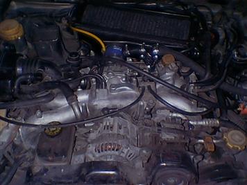

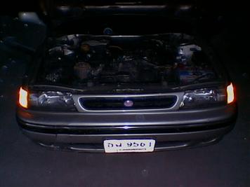

มีรูป SUBARU LEGACYเครื่องEJ TURBO A/Tมาให้ชมเล่นเพลินๆครับ
จาก bigjohn
พฤหัสบดีที่ , 2/11/2549
เวลา : 19:44
58.9.156.132
อ่านแล้ว = 1578 ครั้ง
       พอดีไม่มีบอร์ด SUBARU เลยขอมาตั้งที่นี่ก็แล้วกัน

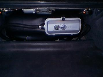

SUBARU LEGACY เครื่องEJ TURBO ฝาขาว เกียร์ A/T
-ถัง MTM super 60LT+ถุงหนัง

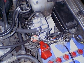

-หม้อ STARGAS T1
-LAMDA AUTRONIC AL 720
คันนี้เล่นเอาเสียศูนย์ไปพอสมควร เกือบถอดใจไปแล้ว
ดีที่มีพรรคพวก+ช่างไฟคอยช่วยแก้ไขปัญหา แถมด่าให้กำลังใจ
-อาการเหยียบคันเร่งแล้ว ปล่อยดับ#เคลมหม้อต้มลูกที่1
-อาการแก๊สท่วม #เคลมหม้อต้มลูกที่2
-เลยมาจบลูกที่3 -ซัดได้-บูสมาปกรติ
-AUTRONIC กล่องแรกมีปัญหา เปลี่ยนช้า #เคลมกล่องใบใหม่
ตอนนี้จูนจบแล้ว วิ่งดีไม่มีอาการน็อคเหมือนตอนใช้น้ำมัน(95)
ตรวจสภาพผ่าน ไม่มีปัญหาอะไร
