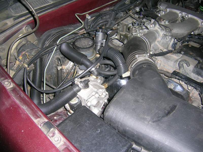

       รถโตโยต้าสปอร์ตไรเดอร์เครื่อง 1jz-vvti ตอนนี้ติดวาริเอเบิลหม้อต้ม BRC รุ่น140kw กินแก๊สอยู่ประมาณ 1.70 บาท อยากลองติดแลมด้าดู แต่ไม่รู้ว่าจะต้องใช้มิกซ์ขนาดไหนแล้วต้องเปลี่ยนหม้อต้มด้วยหรือเปล่า ช่วยแน่ะนำด้วยครับ

       65 mm

       มิกเซอร์ครอบลิ้นปีกผีเสื้อครับ รูใน 28 มม.ก็พอ หม้อต้มไม่ต้องเปลี่ยนครับ ส่วนร้านต้องหาดูเอาเองครับ เพราะบอร์ดนี้ไม่สมควรแนะนำร้านครับ

       Copy Mixer ขนาด 35-38 ของ พี่เต้ Volvo มาเลยครับ ใช้แลมด้า ไม่ต้องกลัวต้นหายครับ
http://www.gasthai.com/boardgas/Question.asp?ID=A38 จากกระทู้นี้เลยครับผมว่าจะ Copy อยู่ แต่ไม่รู้จะใช้ขนาดไหนดี เพราะของผมมันแค่ 1600 ว่าจะเล่นซัก 30

       อีคาร์ 1.5 mt เล่นมิกซ์ 35 มม + แลมด้า จัดดีทั้งต้นและปลายอ่ะ
แต่ละคันมันไม่เท่ากัน ที่ผมเซ็ต 35 มม. มันมีที่มาอยู่ว่า
ตอนแรก ผมใช้ 30 มม. แล้วค่าออปติมั่ม ในแลมด้า โชว์อยู่ที่ 50 ซึ่งค่อนข้างต่ำ ทำให้รู้ว่า เราสามารถเพิ่มค่าออปติมั่มให้สูงขึ้น และแลมด้าจะยังทำงานได้ปกติอยู่ เลยตัดสินใจ เพิ่มรูในเป็น 35 มม. ทำให้ค่าออปติมั่ม ขึ้นมาที่ 70 กว่าเลยครับ
ฉะนั้น คุณติดไปก่อน แล้วดูค่าออปติมั่มที่ได้ แล้วนำมาเปรียบเทียบดูครับ ว่าต้องใช้รูในขนาดเท่าไหร่ดี
ลป.. ค่าดีฟอลต์ของแลมด้าเสต็ปปิ้งคอนโทรล อยู่ที่ 90 หุหุหุห แสดงว่า ยังเพิ่มได้อีกนะเนี่ยะ สำหรับของผม

       ก็ถือว่าประยัดแล้วคับ แต่ว่าพี่คิดผิดอยู่เรื่องหนึ่งเรื่องติดวาริเอเบิล ปกติพี่ใช้มิกขนาดไหนก็ใช้มิกขนาดเดิมแหละคับ เท่าที่ช่างเค้าเคยบอกผมมาน่าจะ 28 - 30 แล้วติดแล้มด้าน่าจะประหยัดขึ้นอีก

       เห็นด้วยกะคุณ อีคาร์ครับ ของผม MIX 28 ห่างจากปีกผีเสื้อประมาณ 20 เซ็น ก็ไม่มีปัญหา ถ้ามีก็มาหน้าปีก ช่างว่าเล่นได้ถึง 33 มม.ครับ
