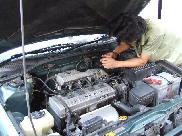

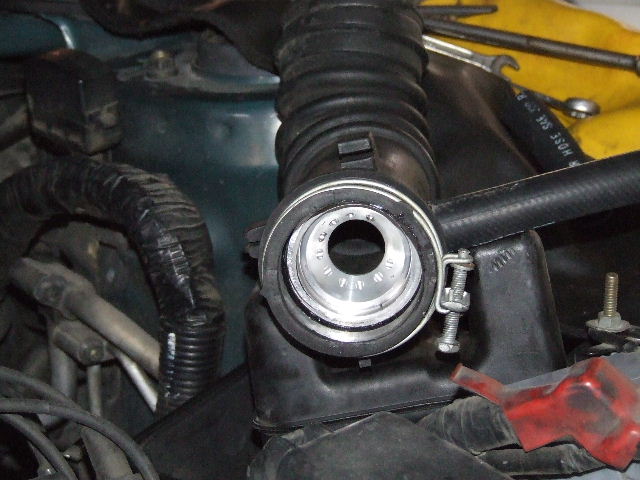

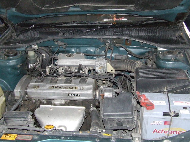

       ก่อนติด
 จาก b
 พฤหัสบดี, 2/11/2549
07:53
203.146.147.122

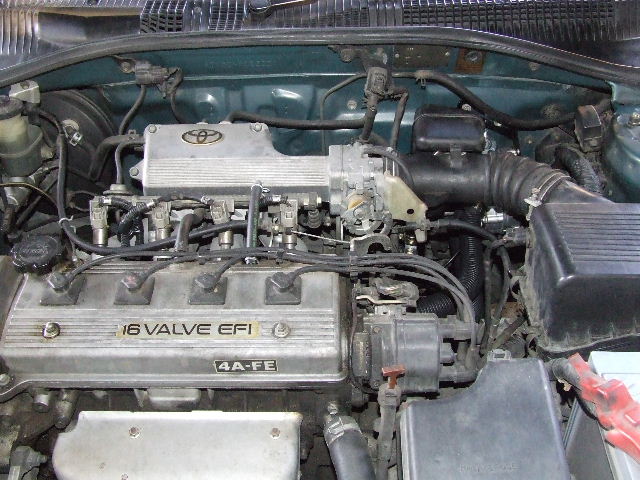

       หลังติดตั้ง(สังเกตข้อแตกต่าง)
 จาก b
 พฤหัสบดี, 2/11/2549
07:55
203.146.147.122
 จาก b
 พฤหัสบดี, 2/11/2549
07:57
203.146.147.122

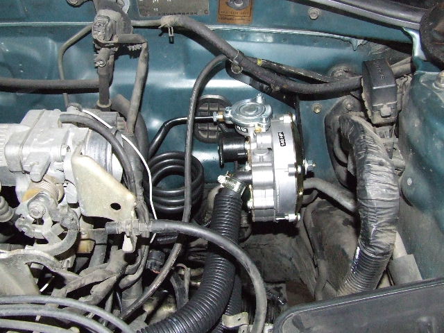

       มันซ่อนอยู่ตรงนี้
 จาก b
 พฤหัสบดี, 2/11/2549
07:58
203.146.147.122

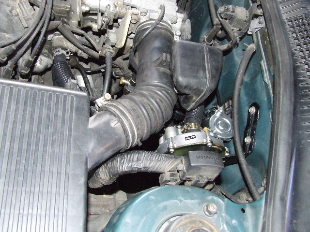

       อีกมุม
 จาก b
 พฤหัสบดี, 2/11/2549
08:03
203.146.147.122

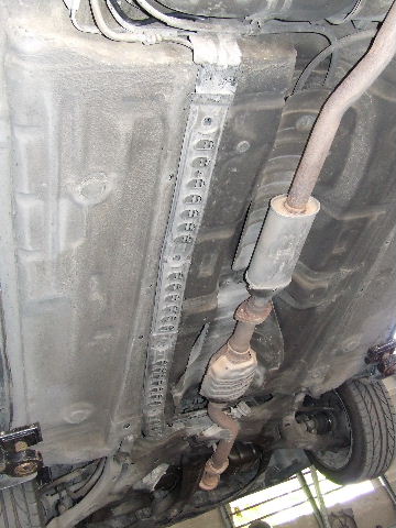

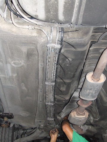

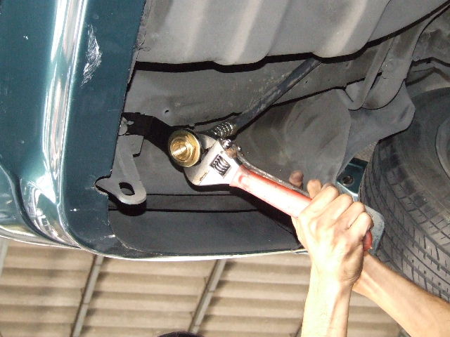

       เสร็จแล้วรางครอบท่อทางเดินน้ำมันใส่ที่เดิม
 จาก b
 พฤหัสบดี, 2/11/2549
08:08
203.146.147.122
       ท่อเติม(สงสารคนเติมจัง อยู่ลึก)

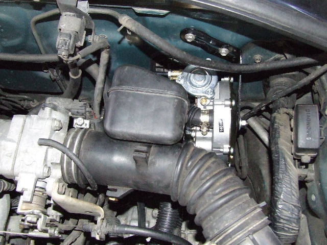

       มิกซ่อนไว้อย่างนี้

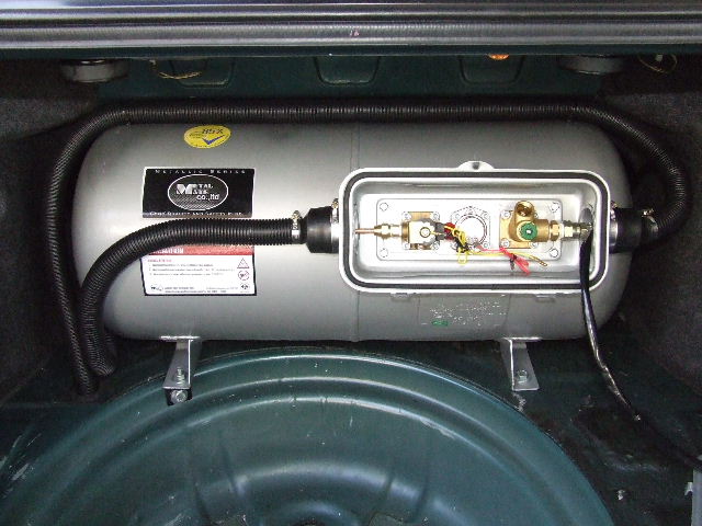

       ดูถัง 60 ลิตร กับ รายละเอียดในกระโปรงท้าย

       เติมถัง 51 ลิตรหน่อยๆ 85 %

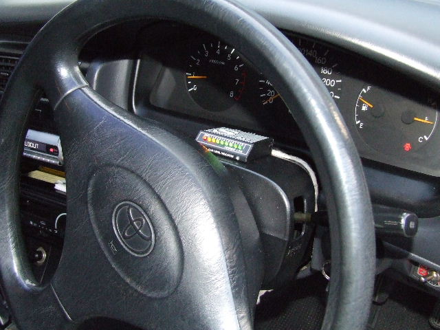

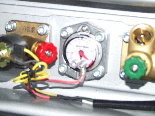

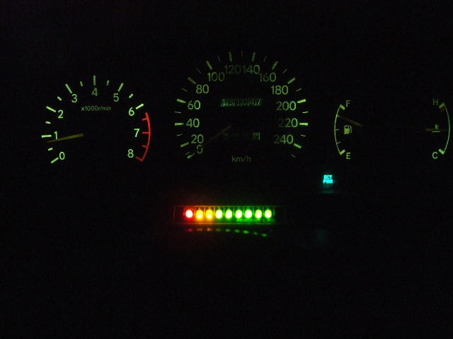

       มาตรวัดปริมาณแก๊ซ หลังพวงมาลัย สวิทต์ธรรมดาอยู่ในที่ ที่ควรอยู่ ง่ายๆแบบพอเพียง

       ยึดถังกับตัวรถตรง ๆ แบบไม่มีขายึดถังหรือครับ
 พฤหัสบดี, 2/11/2549
08:44
125.24.145.195
       หม้อเอาไว้ตรงนั้น จูนยาก ดูแลลำบาก ถ่ายขี้แกส ก็ ลำบาก แถม จะ ดูแลระบบแอร์ไม่ได้ด้วย
 จาก b
 พฤหัสบดี, 2/11/2549
09:06
203.146.147.122
       1.ติดตั้งร้านไหนค่ะ?
ตอบ...เรียว ในซอยโพธิ์แก้ว ครับ
2.ยึดถังกับตัวรถตรง ๆ แบบไม่มีขายึดถังหรือครับ?
ตอบ...อย่างที่เห็นแหละครับ ดี ตรงที่รู้สึกว่าเวลาเข้าโค้งไม่โคลง ความเห็นเรากับช่างตรงกัน เพื่อให้จุดศูนย์ถ่วงต่ำที่สุดเท่าที่ทำได้ครับ
3.หม้อเอาไว้ตรงนั้น จูนยาก ดูแลลำบาก ถ่ายขี้แกส ก็ ลำบาก แถม จะ ดูแลระบบแอร์ไม่ได้ด้วย
ขอบคุณครับ ไม่คิดจะจูนบ่อยๆครับ ถ่ายขี้แก๊ซคงไม่ได้ถ่ายบ่อยๆ ส่วนเรื่อง แอร์ เท่าที่ดูก็ไม่เห็นจะเกี่ยวเท่าไหร่ แต่เท่าที่เห็นช่างจูนก็ง่ายดีครับ(สำมะคัญดูสะอาดตาเรียบร้อยดี ถูกต้องตามคู่มือของหม้อต้มบอกไว้เลยครับ)
 จาก รู้ทันอีกแล้ว
 พฤหัสบดี, 2/11/2549
09:07
124.120.93.31
       ตกก็ไอ้ตอนยึดถังนี่แหละครับ ไม่ผ่านขนส่งเขาห้ามยึดกับตัวรถ ส่วนภาพที่1ที่เอาไว้เปรียบเทียบหลังการติดตั้งมันคนละมุมครับจงใจยกกล้องมุมให้สูงขึ้นเพื่อให้ประโยชน์การบังของตัวดักอากาศ จริงๆถ้าถ่ยมุมเดิมเป๊ะก็ซ่อนหม้อต้มไม่ได้มากหรอกครับเท่าที่เห็นเป็นพวกมือใหม่หัดติดแล้วร้นก็เอามาโพสเอง

       ขาถังแก้ส แบบนี้ ไม่ผ่านขนส่ง แน่ๆ ครับ รับรอง ละก้อไฟ ขับตอนกลางคืน เข้าตาฉิบ

 พฤหัสบดี, 2/11/2549
09:23
       หม้อน่ะครับ เราไม่ได้จูนบ่อยๆ ถูกครับ
แต่ การจะจูนให้มันเข้าที่เข้าทาง และได้ดั่งใจ มันยากครับ
อีกอย่างเครื่องจะต้องจูนตอนเครื่องร้อนครับ ถ้า สามารถ จูนได้ ก็โอเคครับ แต่คงเหงื่อแตกเงื่อแตนกันหน่อย แต่ก็โอเคครับ สำหรับ มิกที่เห็นในรูป น่าจะขนาด 25-26 mm จูนง่ายครับ เหมาะกับหม้อต้ม ตัวนี้ดีครับ ขยายมิกไปจบชน รู แกส ยังได้ครับ ต้นไม่หายปลายไม่อืด จูนยังง่าย
จากรูปน่าจะเป็นเกียร์ออโต้ ถ้า เกียร์เปลี่ยนเร็วไปหรือ Kickdown ไม่มาก็ ขันสาย Kickdown ให้ตึงขึ้นได้ครับ
แต่ยังไงก็อยากจะให้ย้ายหม้อขึ้นมาซักหน่อยครับ เพราะการที่เราสามารถจะดูแลรักษาได้เอง จูนได้เอง มันเป็นข้อได้เปรียบของคนที่ใช้รถแกสครับ ไม่ต้องพึ่งช่าง แต่ถ้าชอบอย่างนั้นก็แล้วแต่ครับ ไม่ผิดครับ
แล้วก็เห็นด้วยกับ คห. 18-20
ขาถังนั้นไม่ผ่านขนส่งครับ
แล้วเกจแกสไว้ตรงนั้น ผมก็เคยเอาไว้ตรงนั้นเหมือนกัน แสบตาครับ LED ค่อนข้างจะสว่างมากๆ
