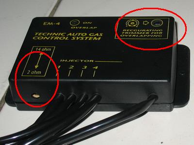

ตอนช่างเค้าติดเนี้ยเค้าไม่เห็นปรับค่า Ohm กับ ปรับหน่วงเวลาเลยครับ มันจะมีผลกับไอ้เจ้ากล่องนี้ไหมครับ

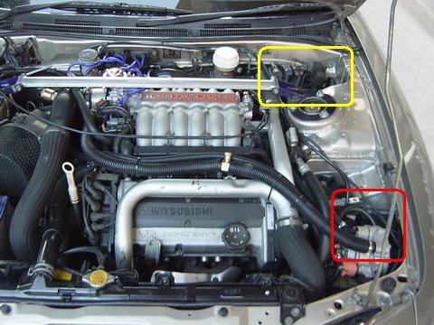

       ตอนแรกเอากล่องไว้ตรงวงสีแดง ล่าสุดย้ายมาไว้ตรงสีเหลืองแล้ว แต่ก็ยังเสียอยู่ดีครับ

ส่วนอีกปัญหาที่อยากทราบคือ ตัวปรับค่าความต้านทานเนี้ยไม่เคยเห็นช่างเค้าปรับเลย แล้วถ้าค่ามันไม่สัมพันธ์กันกับกระแสไฟที่มาจ่ายที่หัวฉีดมันจะมัผลทำให้วงจรภายในกล่องเสียไหมครับ

       หมัอต้มอยู่ในตำแหน่งที่ไม่ค่อยเหมาะสม น่าจะติดกับตัวรถหลังเครื่องดีกว่า ตรงสีเหลืองน่าจะปล่อยภัยกว่า ถ้ามีโอกาศควรต้องรีบย้ายนะครับ ถ้าไม่ย้ายต้องติดติกแก็สที่ตัวรถก่อนหม้อต้ม ลองคิดเป็นการบ้านนะ

       พื้นที่ไม่พออ่ะครับ ตรงนั้นมันมีปั๊ม ABS อยู่

       ก่อนอื่นลองปรับโอห์มดูก่อนมั้ยครับ
ถอดปลั๊กหัวฉีดออก เอามิเตอร์มาวัด ตอนหัวฉีดร้อน ดูว่าค่าเท่าไหร่
แล้วมาปรับดูที่กล่อง

       ถ้าตัดหัวฉีด ไม่ทราบว่า ความต้านทานของตัวหัวฉีด มีค่า กี่โอมห์ ครับ ตัวอย่างในรถผม Citroen Xantia
จะประมาณ 17 OHM/ตัว ต่อแบบขนานกันในรถ ก็จะได้ 4.25 OHM เราสามารถคำนวณ ได้ว่าจะมีกระแสไหลผ่าน หน้าสัมผัส Relay ประมาณ 2.8x Amp ที่แรงดัน 12V หรือที่ 3.46 Amp ที่แรงดัน 14.7V
ในขณะที่เครื่องยนต์กำลังทำงาน...ถ้าค่า ความต้านทานของตัวหัวฉีด มีค่าที่ต่ำ กระแสที่ไหลก็จะสูงตาม
ไปด้วย และหน้าสัมผัส Relay เล็กเกินไป มันก็จะทนไม่ได้ หรือทนได้แต่ไม่นานก็จะพัง ครับ...ต้องนำ
เอาตัวหลอกหัวฉีกมาผ่าดูครับ แล้วจะได้คำตอบ
สูตร หากระแส แบบง่าย ๆ กระแส = โวลท์ / โอมห์ ; I = E/R
