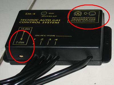

       ตามหัวข้อเลยครับถ้าต้องการให้ตอนเปลี่ยนเป็นแก๊สหน่วงให้น้ำมันทำงานต่อสัก1วิต้องติดอะไรเพิ่มบ้างครับวานผู้รู้ช่วยแนะนำหน่อยครับ

       ต้องเพิ่มกล่องตัดหัวฉีดครับ จะมีที่ปรับหน่วงเวลาครับ EMU-4 ครับ

 จาก Cyberrecon
 พุธ, 1/11/2549
23:03
61.90.250.17
       วงกลมบนคือจุดปรับหน่วงเวลาครับ

       ใส่ตัวเก็บประจุซิคับ ประมาณ4,700 ไมโครฟารัด ต่อคร่อมกับออโต้สวิทช์

       ตัวเก็บประจุ แน่นอนครับ ถูกดี การต่อ หาในเวบนี้หน้าแรก หรือ serch เอาก็ได้ครับ

       ใช้ตัวเก็บประจุแน่นอนครับ วิธีต่อลองหาในหน้าแรกครับ
