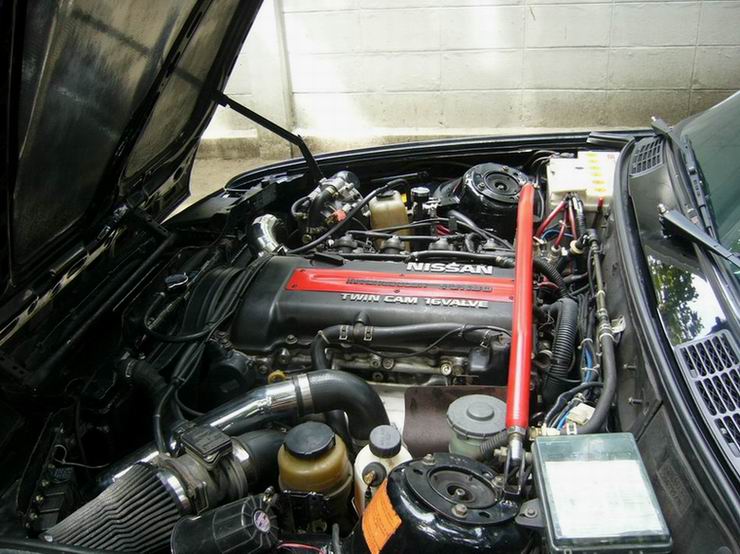

       ขอผมตามรูปเลยไม่เห็นต้องมี lamda เลยวิ่งได้ 1.30 บาท/กม.

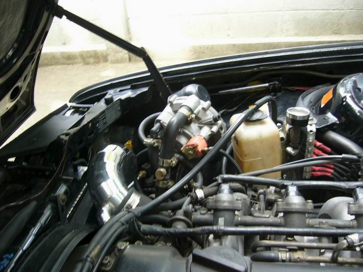

       อีกรูป

       คุณ pang6 ขอรายละเอียดหน่อยซิครับ ใช้หม้อต้มอะไร บูสตก แรงตกไหมครับ
วางมิกตรงไหน กี่มิล ใส่อินเตอร์เหมือนเดิมไหมครับ

ส่วนในรูปของคุณ Pang6 ก็คือหม้อของ Stargas นั่นเองครับ มิกส์แบบครอบลิ้นปีกผีเสื้อ รูใน 28 mm

       ตามคุณ champ_c1 เลยครับ ขอบคุณที่ตอบให้ก่อนครับ
