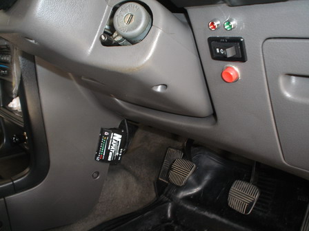

       จากแก๊ซไปหาน้ำมัน ทำแบบนี้ก็ได้ครับ
ทำสวิชกดปล่อยเพิ่มอีกหนึ่งชุด เป็นสายไฟเส้นเดียวกับที่ต่อสวิชเลือกน้ำมัน เพื่อทำหน้าที่ จ่ายน้ำมันตอนที่ใช้แก๊ซเดินเครื่องอยู่ พอน้ำมันเต็มถ้วยเครื่องจะเริ่มสะดุดนิดๆ ก็ปิดสวิชด้านแก๊ส ทันที ต่อด้วยเปิดน้ำมันแล้วก็ปล่อยปุ่มกดครับ สามารถเปลี่ยนจากแก๊สเป็นน้ำมันได้ทุกขณะครับ ไม่ต้องหยุดรถ
ส่วนน้ำมันเป็นแก๊ส ต้องรอจนกว่าน้ำมันจะหมดครับ หยุดรถรอดีกว่า
ในรูปปุ่มสีแดงใหญ่ ๆ

       แบบคุณเป้ ต้องเป็นปั๊มน้ำมันแบบไฟฟ้าเท่านั้นครับ ถ้าเป็นปั๊มเอซี ทำไม่ได้....

       ผมใช้ปั้ม AC ครับ น้าเหลิม มันคือการเปิดวาวล์ตัดน้ำมัน ให้เปิดในขณะใช้แก๊สครับ เปิดทั้งสองอย่างพร้อมกัน พอน้ำมันเข้าเต็มถ้วย เครื่องจะท่วมนิด ๆ ก็ปิดแก็ส ทันที แล้วก็วิ่งต่อไป

       อ้อ...ครับๆ คุณเป้ ใช้สวิทบายพาส ไฟไปป้อนให้ติ๊กน้ำมัน ขณะใช้แก๊ส..เข้าท่าๆ ดีครับ..
